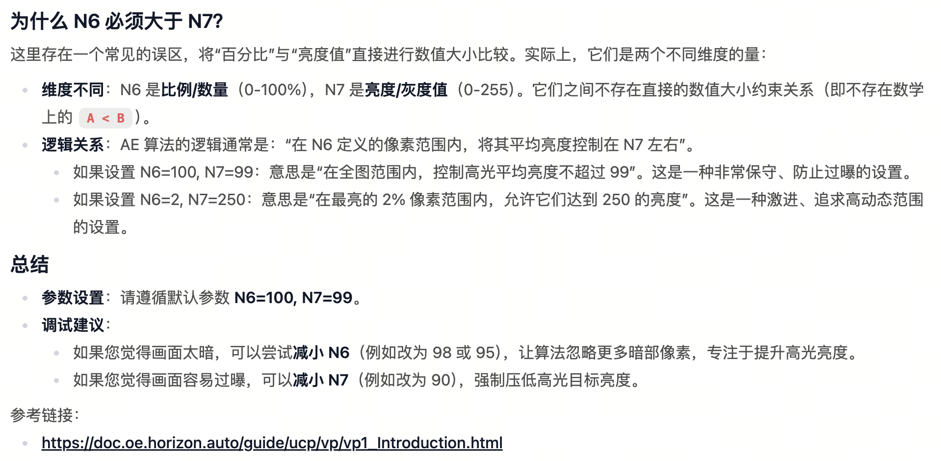

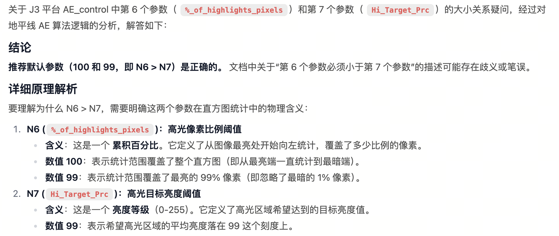

你好:
关于平台效果调试AE 部分,其中AE_control中第6,7个参数的描述与给出的默认参数相悖:
1。参数: N6 / %_of_highlights_ pixels: 描述 :Control for highlights: percentage of pixels that should be below Hi_Target_ Prc
2。参数: N7 / Hi_Target_Prc: 描述:Control for highlights: highlights percentage target for the tail of the histogram
3。 以上文档中的描述:第6个参数必须小于第7个参数。
4。 但是后面的推荐默认参数,以及视频中讲解用的次参数, 默认分别是100和99,及相反的,第6个参数大于第7个参数
5。 请问这个哪个是正确的呢?期待答疑解惑,感谢!
