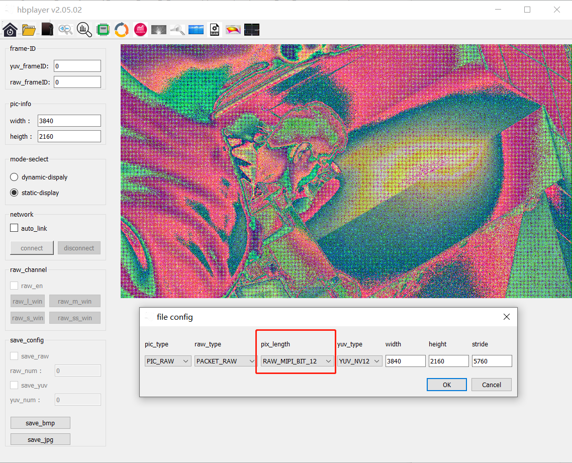

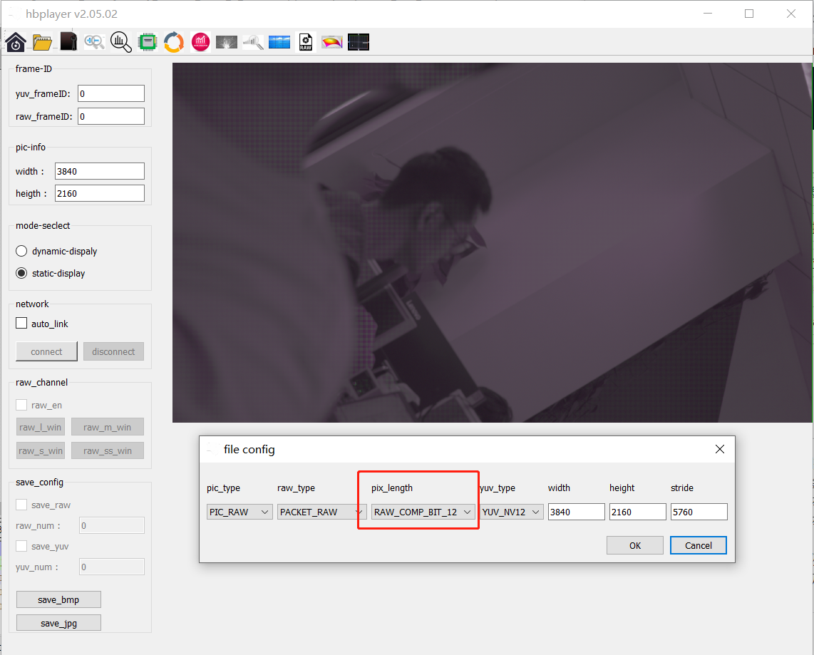

摄像头模组通过cimdma直连ddr,dump出来的raw图像,使用hobotplayer v.2.05.2 显示,设置文件配置:RAW_MIPI_BIT_12显示异常;RAW_COMP_BIT_12显示正常,如下图。请问这两者有何区别呢?
    您好,数据排列的方式不同
    Mipi-pack
    当pixel > 8bits 时会一个pixel 拆到不同位置存储。
    comp-pack
    Pixel 与pixel 连续存储。
