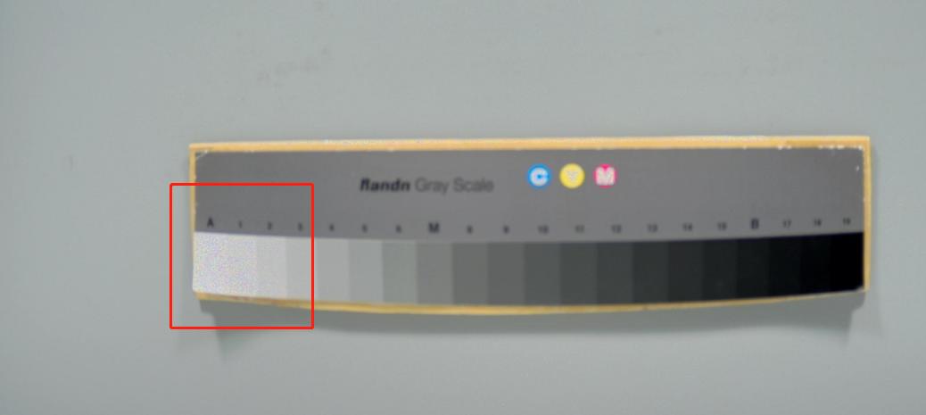

您好:请教一下 X8b sensor在J3平台,高亮处有异常闪动的彩噪,请看附件图片。(请忽略未聚焦情况,聚焦后的图片的高亮处,噪声更明显,一直山东高频的彩噪点)。
尝试清晰度相关模块调试几乎没有影响。
分析认为可能高亮处需要抑制过曝,需要用到vs帧,vs整体曝光时间很小,导致的噪声过大。
只是调试过frame stitch模块,也没有改善。

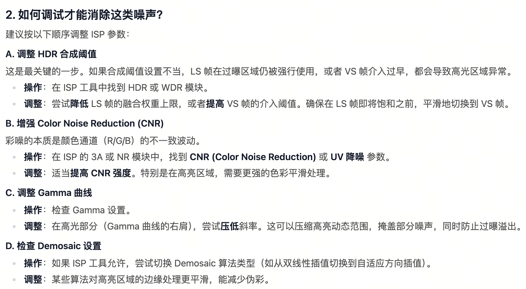

1 。上面的分析是对的吗?
2。 如何调试才能消除这类噪声呢?

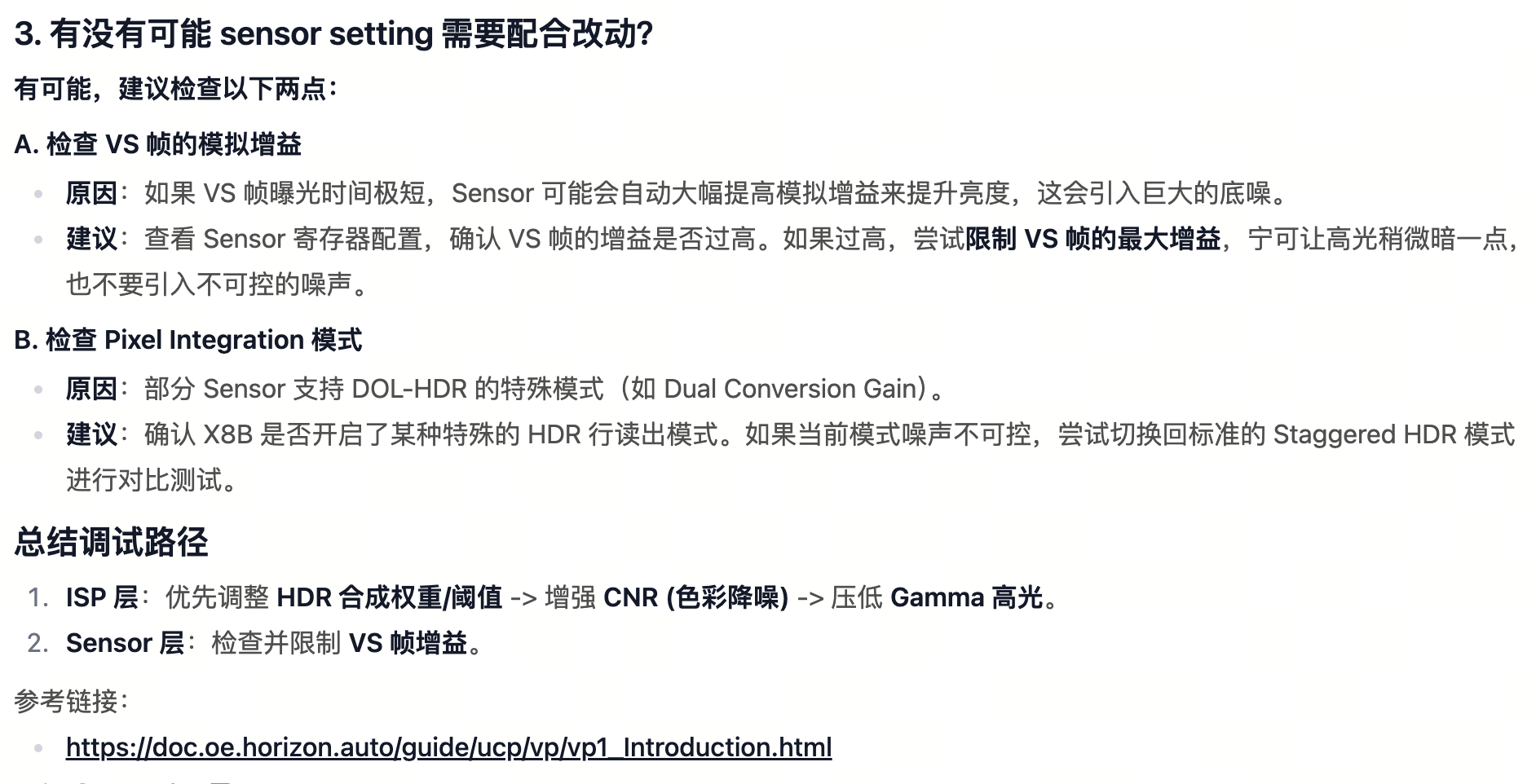

3。有没有可能sensor setting需要配合改动?
