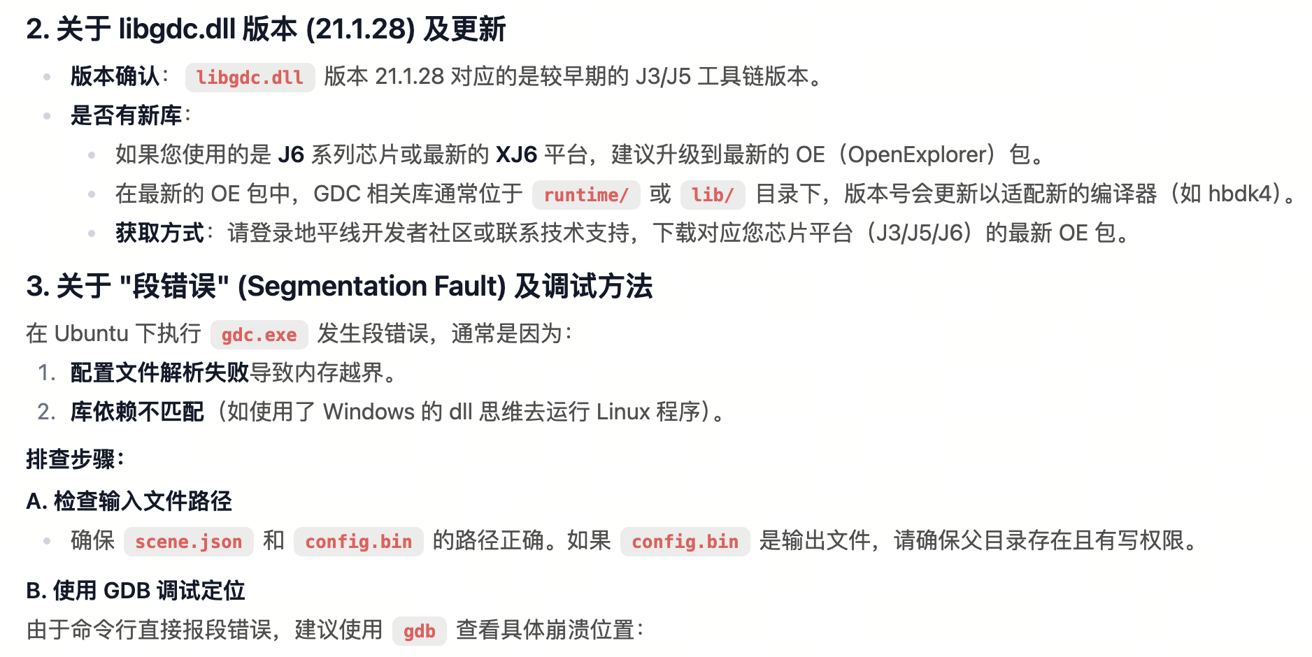

1,GDC 工具 Custom模式下(其他模式均可用),使用自己生成的ConfigFile,发生错误。ConfigFile是按照官网要求写的,但是不清楚对空格,换行符有没有要求,官网上有一个配置文件的截图,有些模糊。要是有源文件就可以试一试看看是不是格式的问题了。
2,使用的库“libgdc.dll”是21.1.28的,是否有新的库支持了?
3,在调试的过程中,直接使用gdc.exe scene.json config.bin这种命令的方式,程序会执行几秒钟但是不必生成config.bin文件。如果在unbuntu下搭建环境会提示“段错误”。
