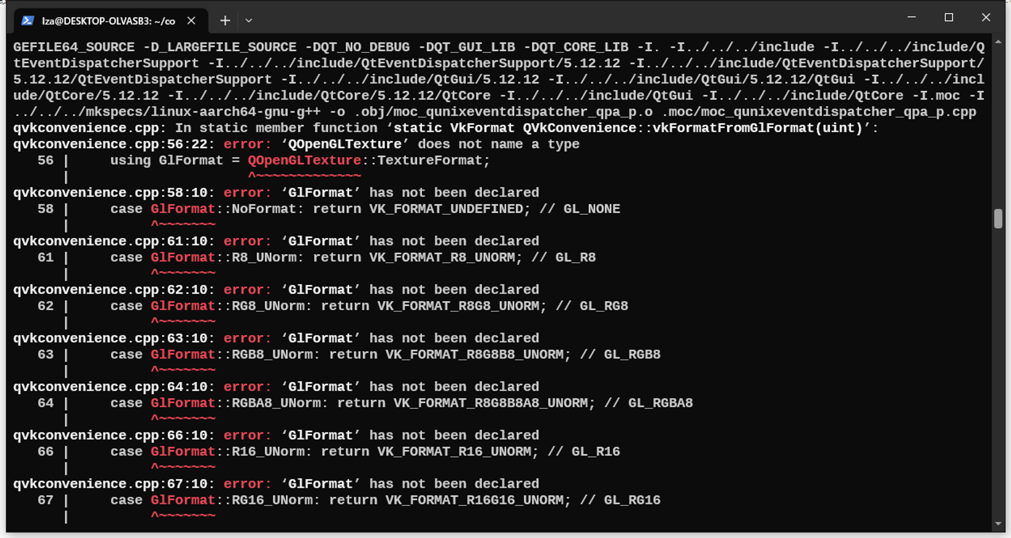

使用Vmaware虚拟机ubuntu18.04和WSL2 ubuntu20.04进行了qt编译测试,主要编译了qt5.12.12和qt5.15.7两个版本的qt包,均报错,整体编译流程参考:https://developer.horizon.ai/forumDetail/143771914962373980

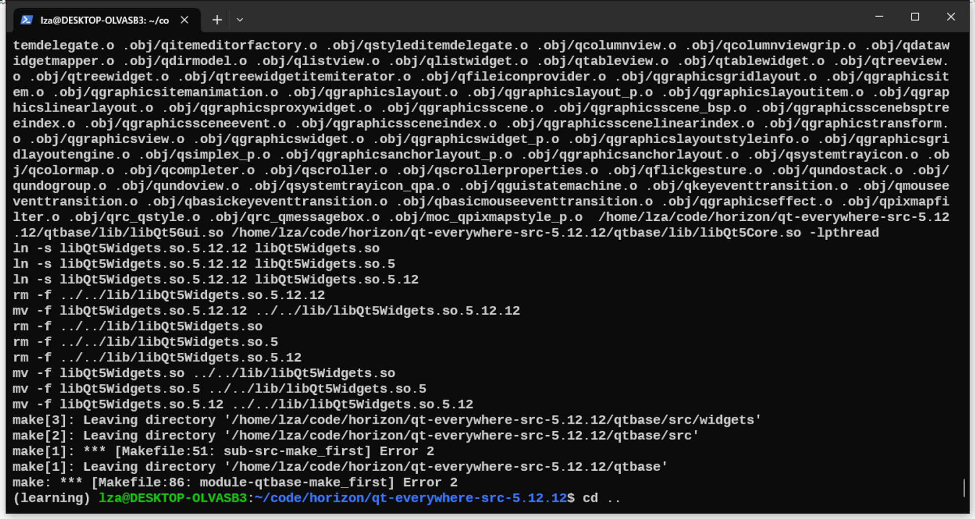

WSL2 ubuntu20.04
WSL2 ubuntu20.04使用X3M_SDK_BR22_20230128-1201提供的gcc9.3.0工具链进行编译,依赖安装参考X3M_SDK_BR22_20230128-1201中的bsp环境配置指南
qt5.12.12
编译命令如下,编译完成后库之间安装至~/qt5.12.12
报错如下,提示找不到QOpenGLTexture:

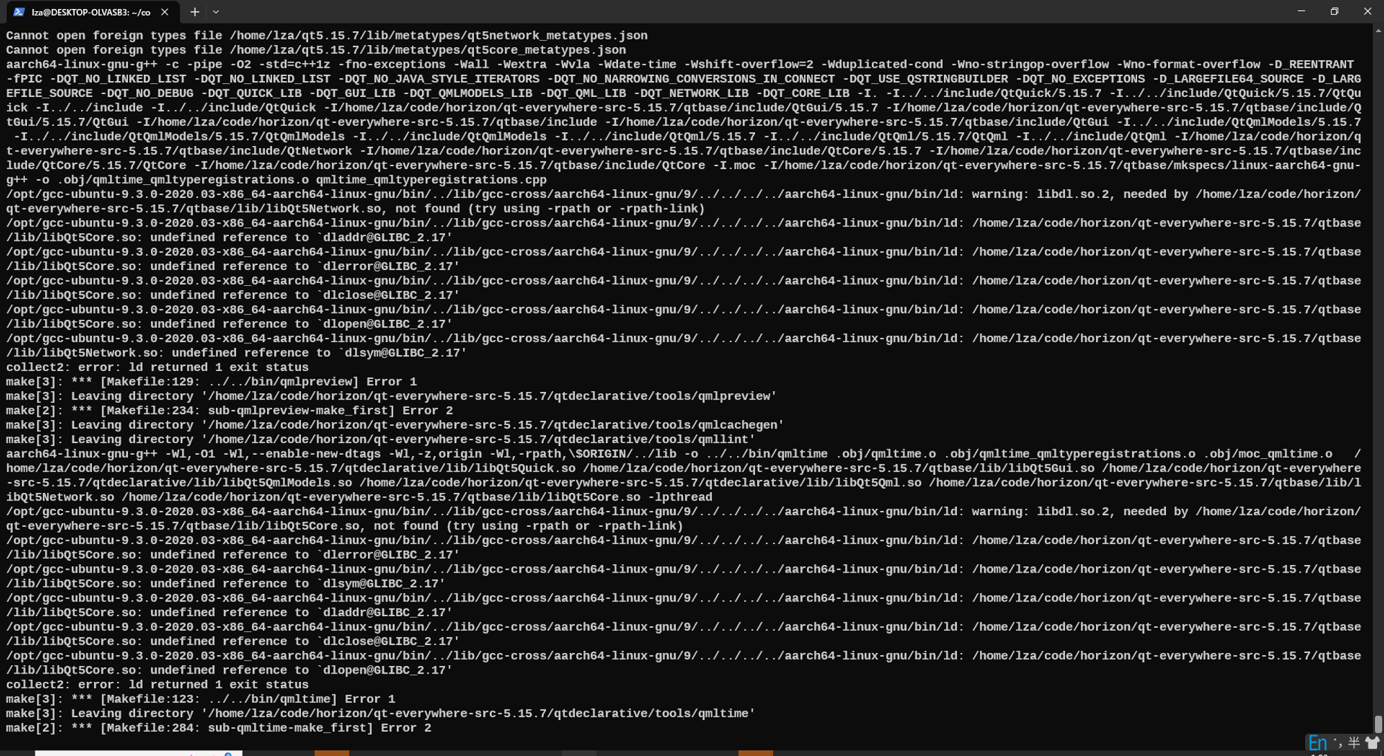

qt5.15.7
编译命令如下,编译完成后库之间安装至~/qt5.15.7
报错如下,提示libdl.so.2找不到:

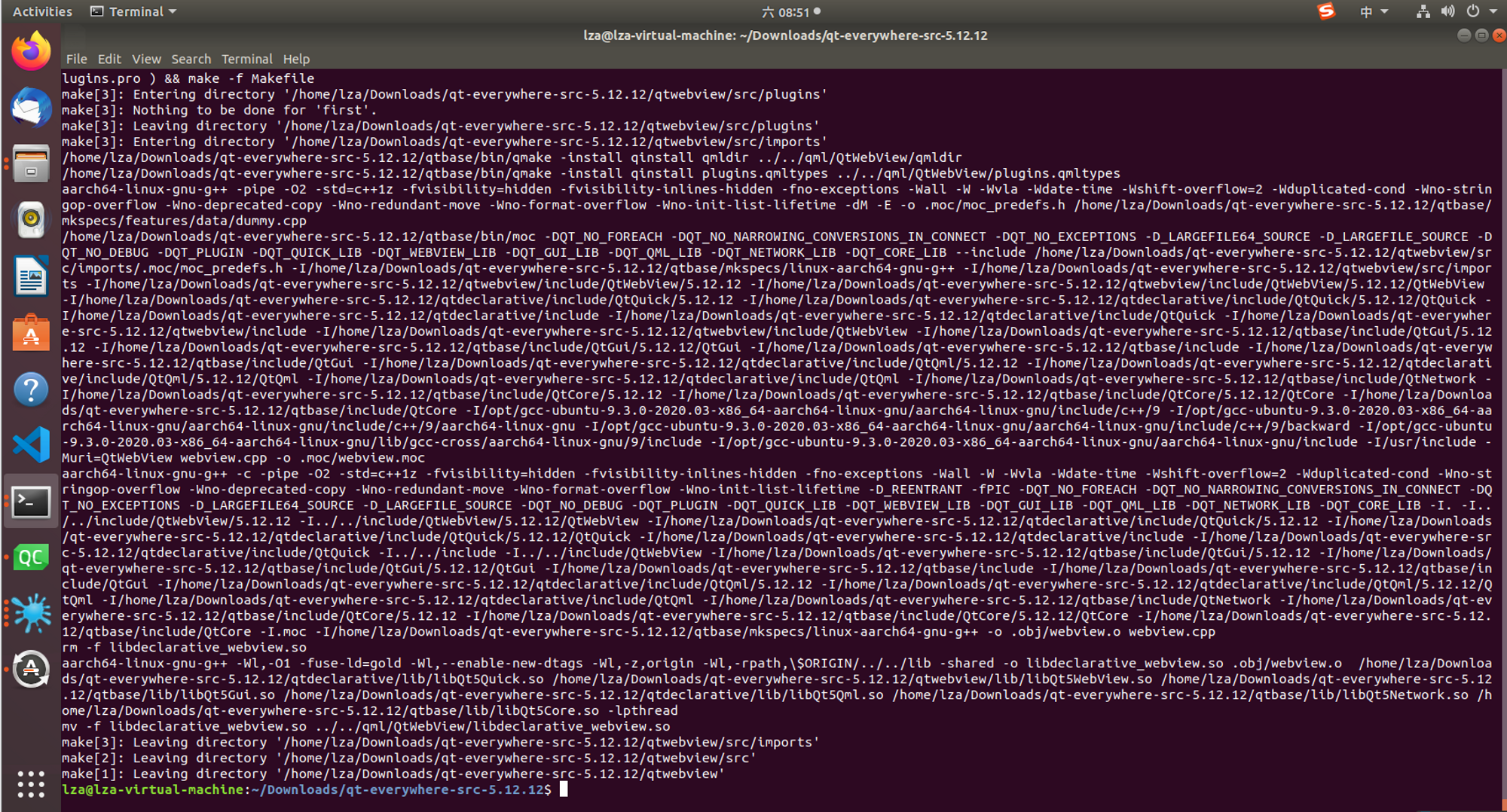

qt5.12.12
能够编译成功:

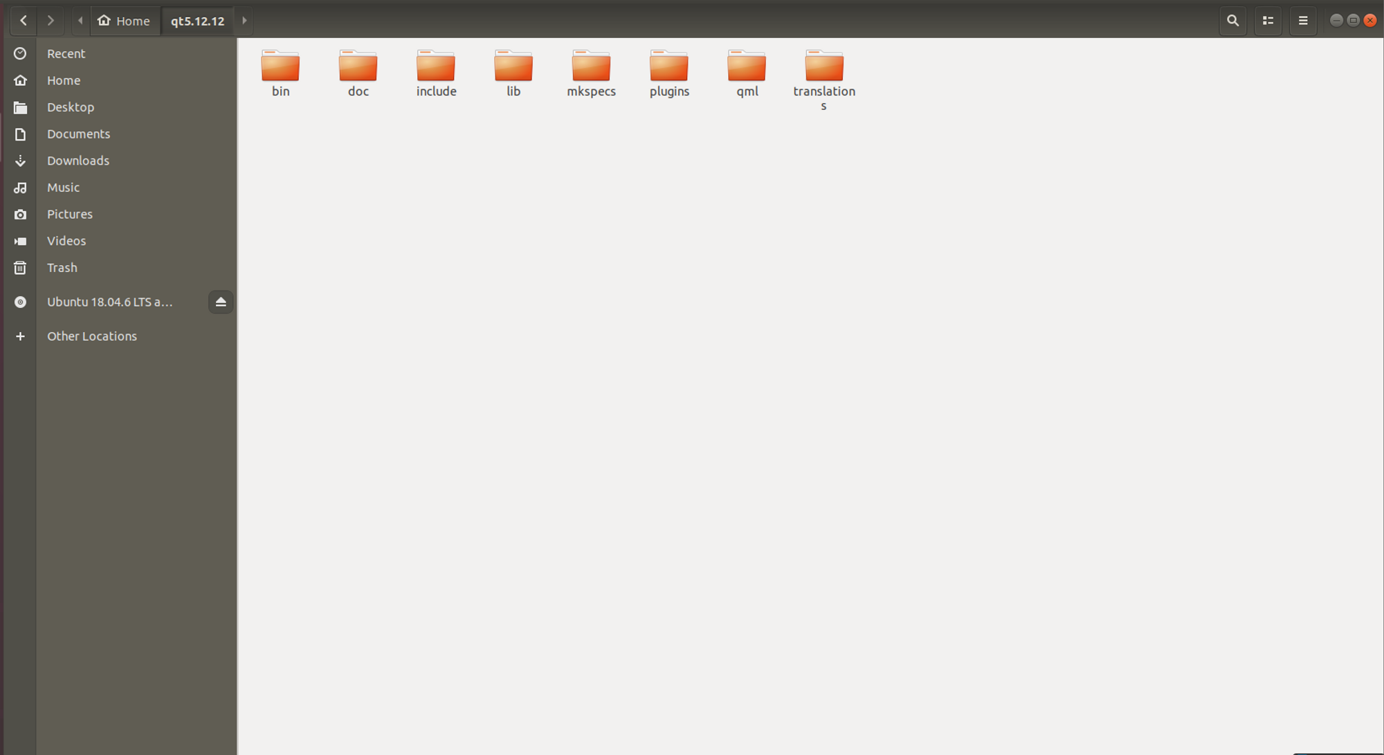

执行make install安装库成功:

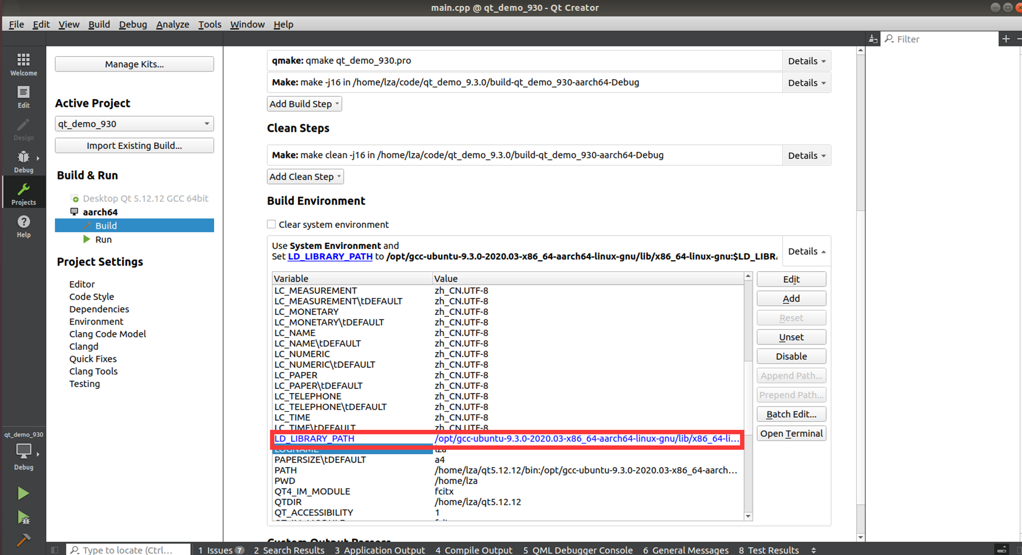

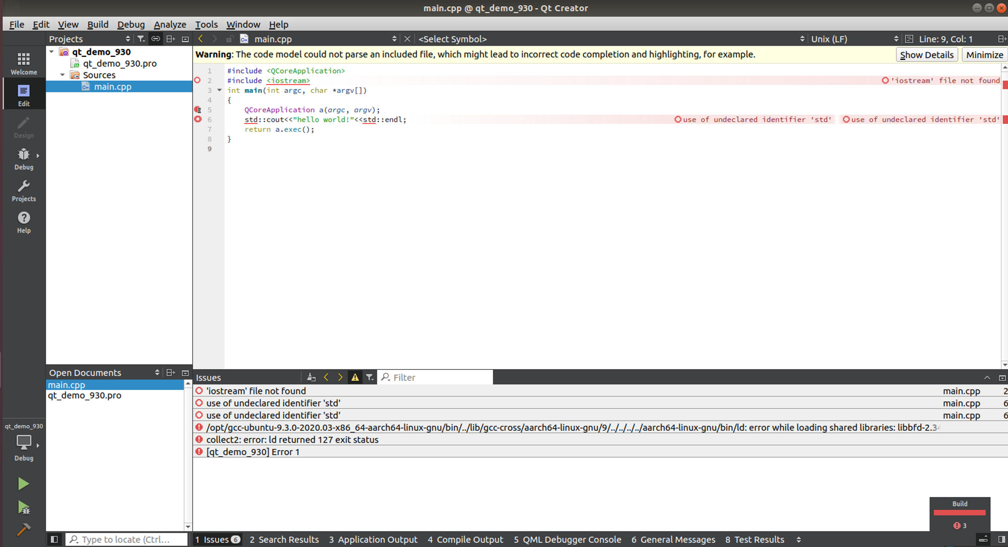

尝试使用qt creator编译一个最简单的console程序,参考:https://developer.horizon.ai/forumDetail/143771914962373980
一开始报错找不到std标准库:
在qt creator build参数中添加LD_LIBRARY_PATH用于build:
最后还是报错libdl.so.2找不到库:

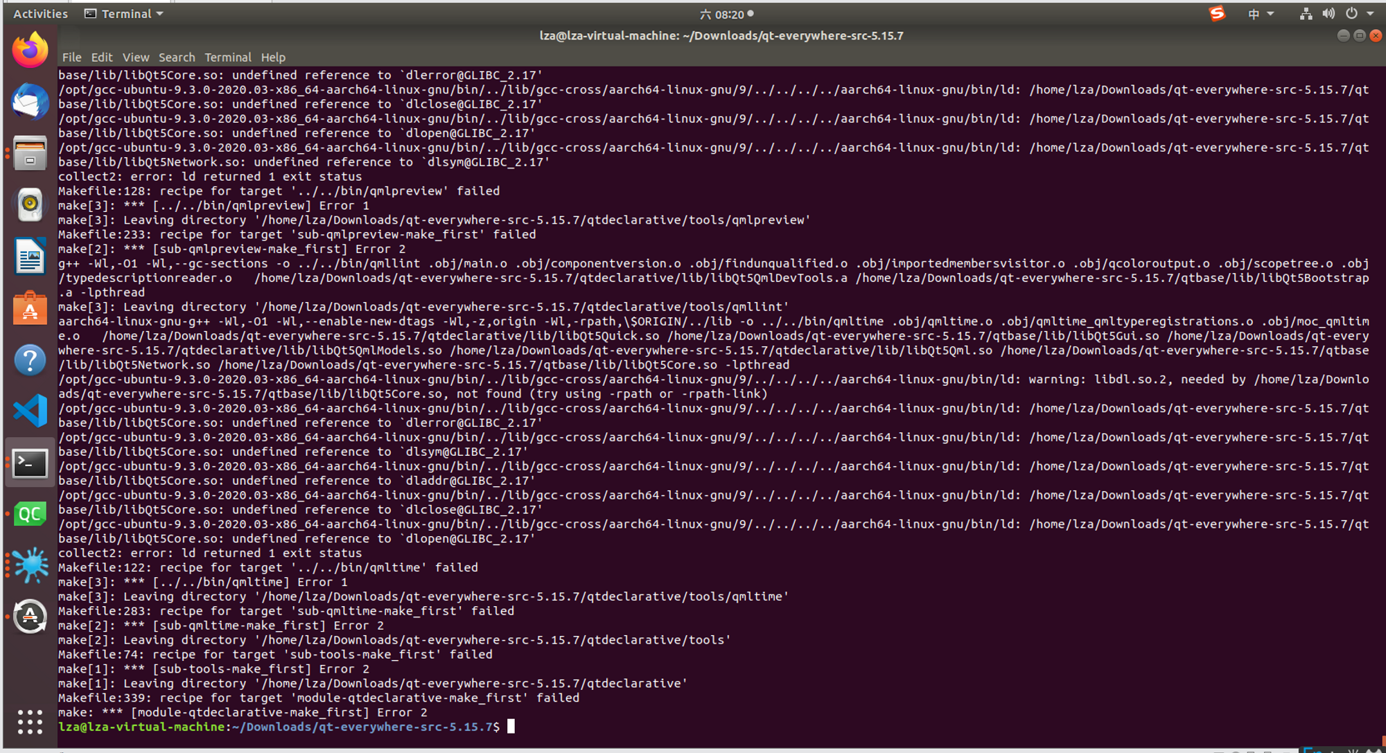

qt5.15.7

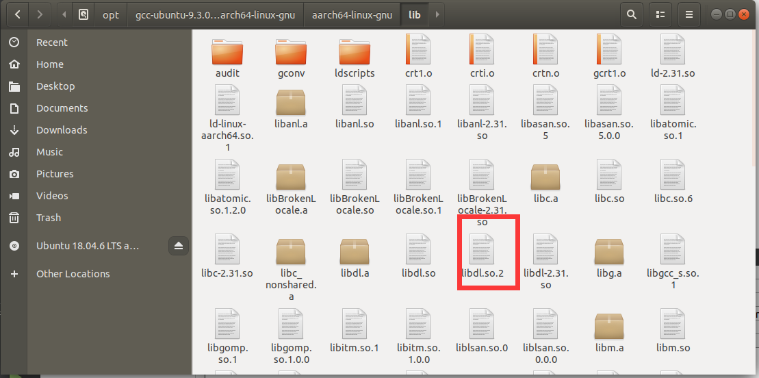

qt5.12.12在使用gcc6.5工具链时是可以成功编译、安装并部署在x3上的,上述使用gcc9.3工具链时有3个测试报错都是找不到libdl.so.2,但查找工具链文件夹中发现都有该库,怀疑可能是工具链查找库方面有问题?
  • RDK_Yaqiang
    libdl.so.2库是可以找到的,从报错上来看,是编译的时候没有链接它,增加 -ldl 即可解决问题。
