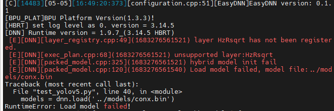

转换了一个模型,转换过程全部正常,只是很多层都放在了cpu上,但是最后也得到了bin文件,在板子上dnn.load时报错,怎么搞啊,镜像是最新的0225版本,工具也是最新的前几天发布的那个
    您好,看到打印的信息里,runtime version版本比较老,您是否只是更新了OE发布包,没有同步更新docker呢?可以下载最新的2.5.2的docker,再进入2.5.2的XJ3OE发布包进行编译,再上板尝试一下。

      我就是按照方案2执行wheel安装和模型转换的,但是在板子上加载的时候就报了这个错误

      我刚才用最新的docker也转换了一下,发现还是相同的报错,好像转换这个步骤是没问题的,还是系统镜像那边的算子不同步吧?
      2023-05-06
    • 颜值即正义回复一朵小白云:
      可以提供一下板端打印的runtime version是什么版本的吗,1.12.1之后应该就支持了。板端的算子支持和系统软件关系不大,主要是看runtime version

      你这个runtime version还是1.9.7啊,说明环境没更新成功。。。。板子上用的so是不是还是老版本的?要替换成2.5.2的docker/oe里编译出的新的so
      2023-05-06
    • 颜值即正义回复一朵小白云:
      最重要的是libdnn.so和libhbrt_xxx_aarch64.so,重新编译runtime sample的示例就可以得到。

      问题解决了...我又执行了一边我说的那个install,他版本竟然又好了..变成1.17.3了,谢谢你的解答~
