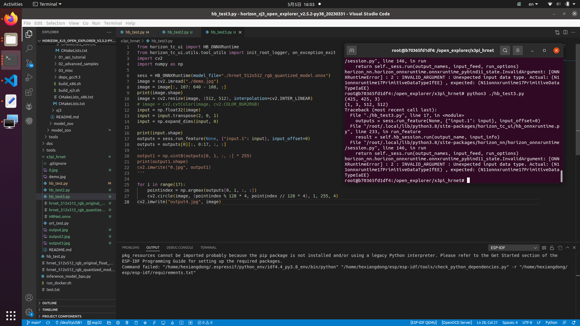

用户您好,请详细描述您所遇到的问题:无法测试量化生成的ONNX模型。在文末的链接中包含测试用的代码和ONNX文件,其中ort_test.py使用公版ONNX Runtime进行测试,hb_test1.py使用HB_ONNXRuntime测试转换前的模型,hb_test2.py使用HB_ONNXRuntime测试转换后的original_float模型,这三者的输出结果均正常。在hb_test3.py中试图使用HB_ONNXRuntime测试转换后的量化模型,报错:horizon_nn.horizon_onnxruntime.onnxruntime_pybind11_state.InvalidArgument: [ONNXRuntimeError] : 2 : INVALID_ARGUMENT : Unexpected input data type. Actual: (N11onnxruntime17PrimitiveDataTypeIfEE) , expected: (N11onnxruntime17PrimitiveDataTypeIaEE)
见附件图片

    你好,这个报错提示的是输入数据的类型不匹配,我们可以通过以下几个步骤去做分析:
    1. 通过 netron 工具可视化 original_float.onnx 和 quantized.onnx,点击 HzPreprocess 预处理节点,查看到模型输入数据的类型为 RGB_128,_128 的意思是 uint8 数据减去 128 转换至 int8 类型
    2. 查阅用户手册 3.6.1 节,可以看到针对图像输入的模型来说,推理接口不使用 sess.run_feature,而是使用 sess.run,其中 input_offset=128 的传参也就是我们前面所描述的 uint8 转 int8 的操作,我们封装在了接口内部实现
    3. 另外还发现你的 quantized.onnx 模型增加了非常多的输出分支,说明你的在模型转换的时候,在 yaml 文件中配置了 layer_out_dump 参数为 True,这个也可以关闭上,会非常影响模型的推理速度(虽然这与无法推理不相关)
