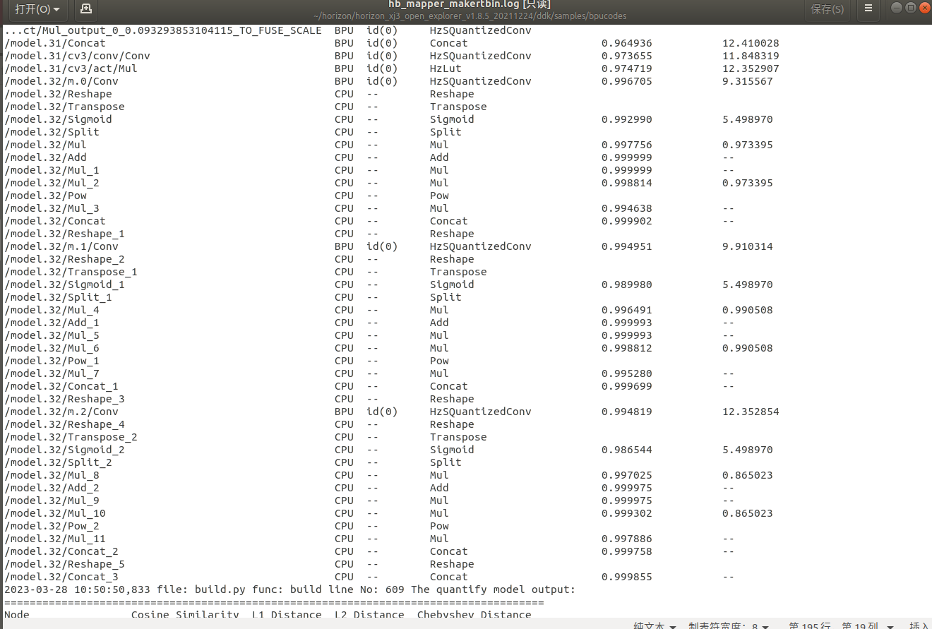

请问为啥我后面的算子都是在CPU上呢,能全部在BPU上吗
    你好,从截图看,你用的OE版本是1.8.5的,如果是X3的客户,建议更新到最新的2.5.2再进行尝试,版本获取界面如下:https://developer.horizon.ai/forumDetail/136488103547258769。
    猜测您的模型可能是yolo系列,建议您在社区贴中搜一下开发者们写的关于yolo系列的优质文章,有关于该块的优化。XJ3由于算子的一些约束限制,确实会存在部分算子跑在CPU上的情况,可以参考对应版本的算子支持与约束列表。
