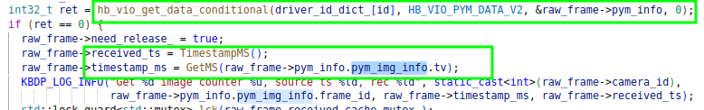

hb_vio_get_data_conditional 和TimestampMS 时间差距在40ms (380-344)左右, 这么大的时间差是否正常,主要是哪里消耗?

代码调用

    2个方法是怎么实现的
    另外,frame的时间戳是sensor输出的时间戳,跟你当前的时间戳差是正常的
    2023-05-05
    • zhuqingliang回复费小财:
      TimestampMS 是 return std::chrono::duration_cast(std::chrono::system_clock::now().time_since_epoch()).count();
      有时间差可以理解, 想确认下 40ms 会不会太大
      2023-05-05
    • 费小财回复zhuqingliang:
      这个应该是跟帧率有关系的
