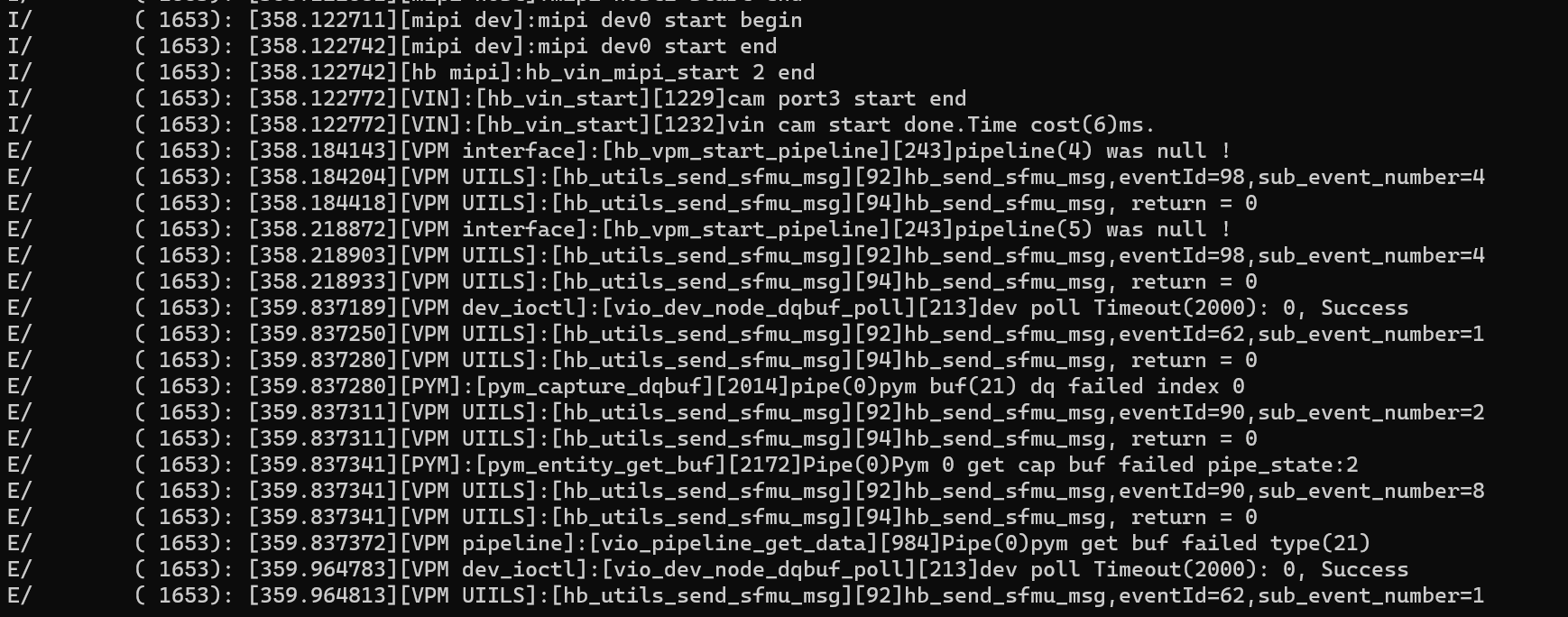

论坛底层软件96712 接四个 ovx3c 时pipeline was null
anshi2023-05-04
94
运行时出错
logcat为
    dmesg的日志呢
    2023-05-05
    • 费小财回复anshi:
      你这个mipi配置不对 刷屏得在报fusa错误得,没有数据输出得
      2023-05-06
    • anshi回复费小财:
      这是我的hb_mipi,一直尝试但是没有找到
      2023-05-06
    • 只蓝片羽回复anshi:
      您好,您这个mipi配置是哪里来的呢? 为什么不用系统自带的配置测试用呢,参见: /system/etc/cam/hb_mipi_ovx3c_raw12_30fps_1280P.json。
      2023-05-06
    • anshi回复只蓝片羽:
      您好,这个就是系统自带的,我只是把这个文件Pull到了本地,用回原来的还是同样的错误
      2023-05-06
    • 只蓝片羽回复anshi:
      您好,您这里贴出的mipi配置内容看上去并不是系统自带的这个。
      您这里的硬件是什么?是自己制版的硬件上么?此前是否有正常接入过sensor?
      2023-05-06
    • anshi回复只蓝片羽:
      我现在使用了系统自带的/system/etc/cam/hb_mipi_ovx3c_raw12_30fps_1280P.json,也是这样的错误。
      之前能够用9296点亮一颗x3c,现在用的是96712点四颗x3c
      2023-05-06
  • anshi
    mipiclk配置错误,四路不应该和单路使用的mipiclk相同
