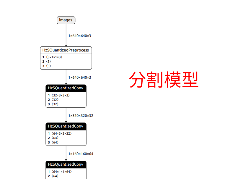

用户您好,请详细描述您所遇到的问题:
https://pan.baidu.com/s/1PqzIrz1T99o7nho2Yqr7bg 提取码: 5pbk
    您好。我把检测模型和yaml放在xj3_2.5.2下编译,quantized_model.onnx并没有出现新增的pad算子

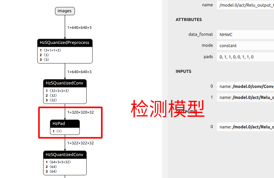

    • tripleMu回复颜值即正义:
      det结尾的也没有吗?我这测试2.5.2就是会插入很多pad。我用 hb_mapper 检查得到的是没有的,但是量化后就有了
      2023-04-28
    • tripleMu回复颜值即正义:
      我这的日志:
      链接: https://pan.baidu.com/s/1XC0I_u2nBb1bZZWzQbVBLQ 提取码: 4d1t
      在我笔记本上 100% 复现
      2023-04-28

  • tripleMu
    工具链 2.5.2 问题
    而且我发现 hb_mapper checker 得到的 .hb_check 下模型是没有问题的,问题应该出现在量化编译过程。
    工具链 2.4.2 也没有问题。
    2023-04-28
