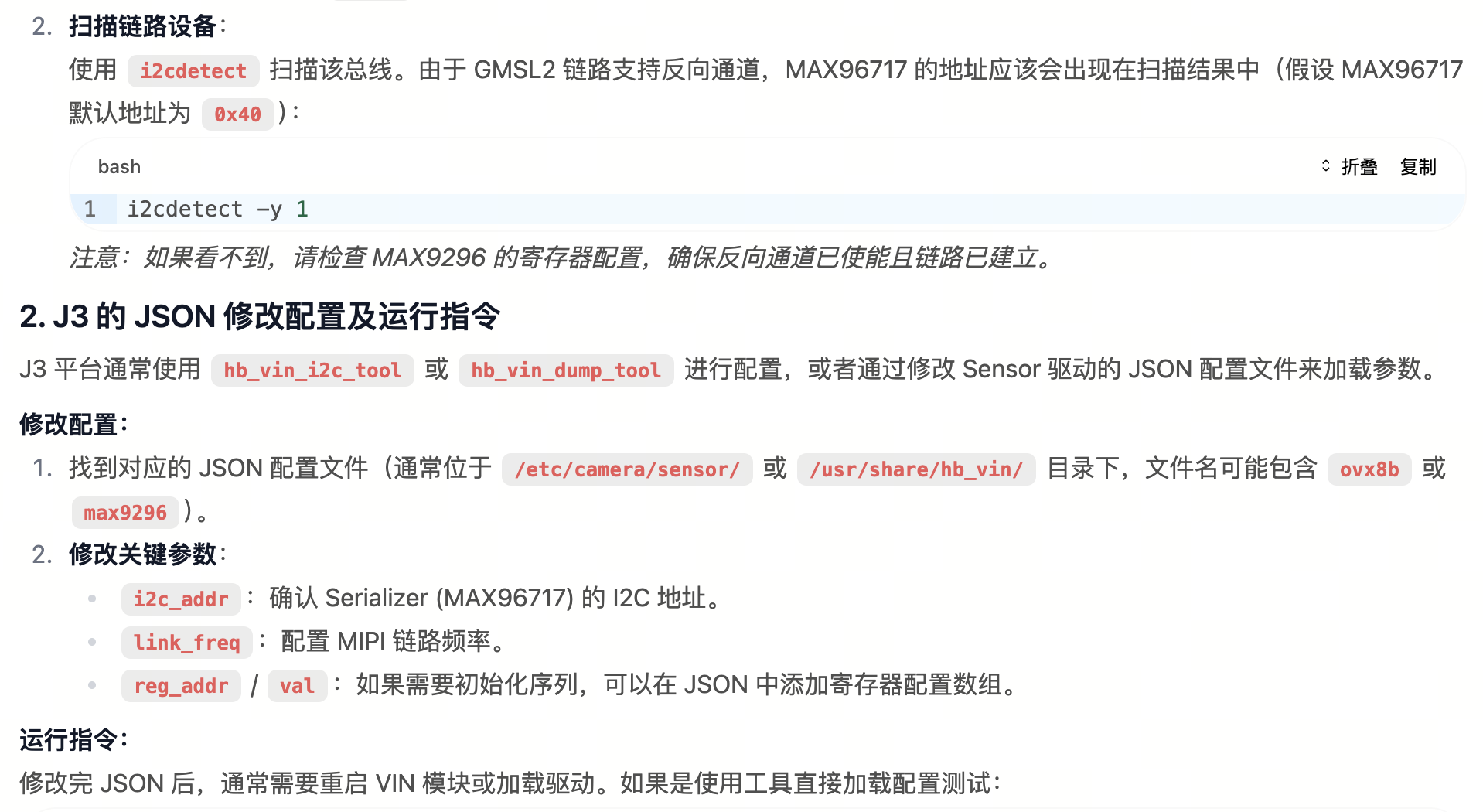

如题, 目前ovx8b 在J3上可以出图 , J5 的max9296 也能使用 ovx8b 模组出图
1. bypass poc 直连后, 我在J3 上可以看到 max96717 的i2c 地址,请问在J5 上能不能看到 J3 上SERializer的地址, 如能,应该怎么配置?
2. J3 的 json 怎么修改配置 , 运行指令是什么
3. J5 的 json 怎么修改配置 ,运行指令是什么
