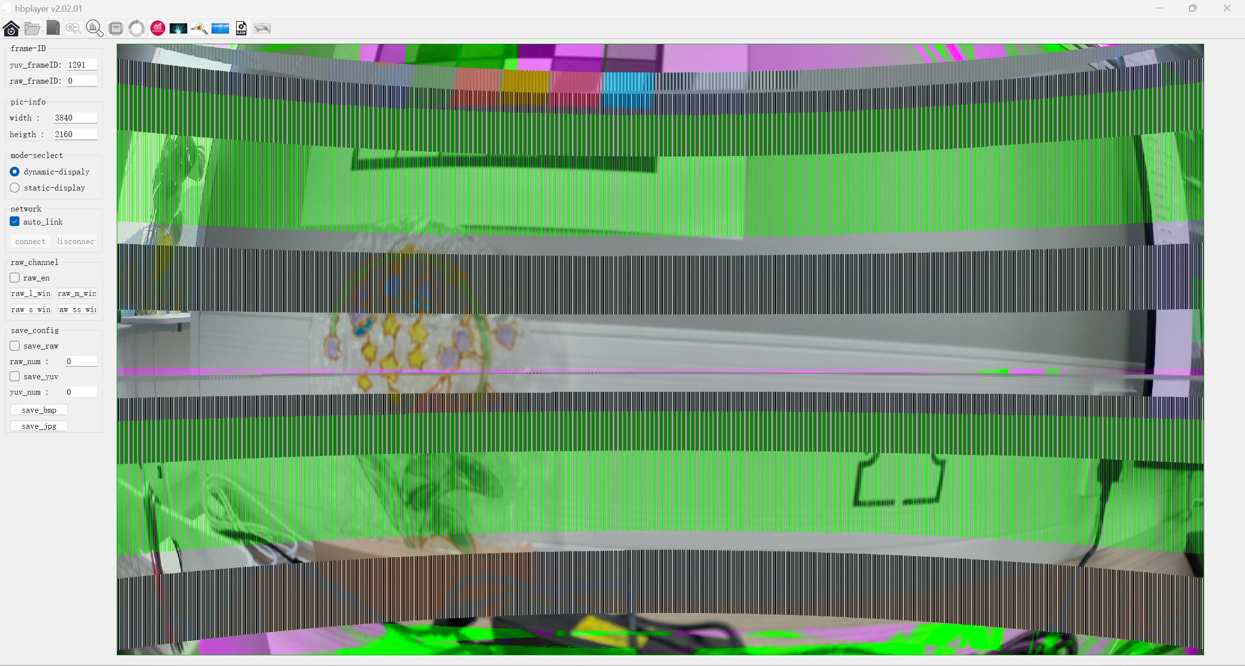

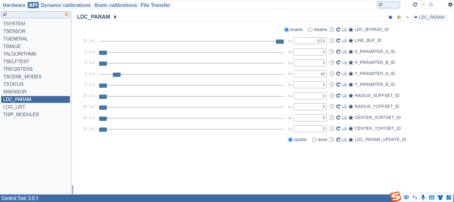

将LDC调试为如下参数时,出现异常,请问这是什么导致的呢,怎样解决呢
另外,调试参数的buffer line 如何设置呢

    line buf 设置过小。

    • zqh18202414401回复lanzhe:
      已经设置成1024了啊

    需要配置iram,请查阅文档说明。
      iram在哪里,怎么配置呢

    line buf 与iram 有关联,不能太大。
