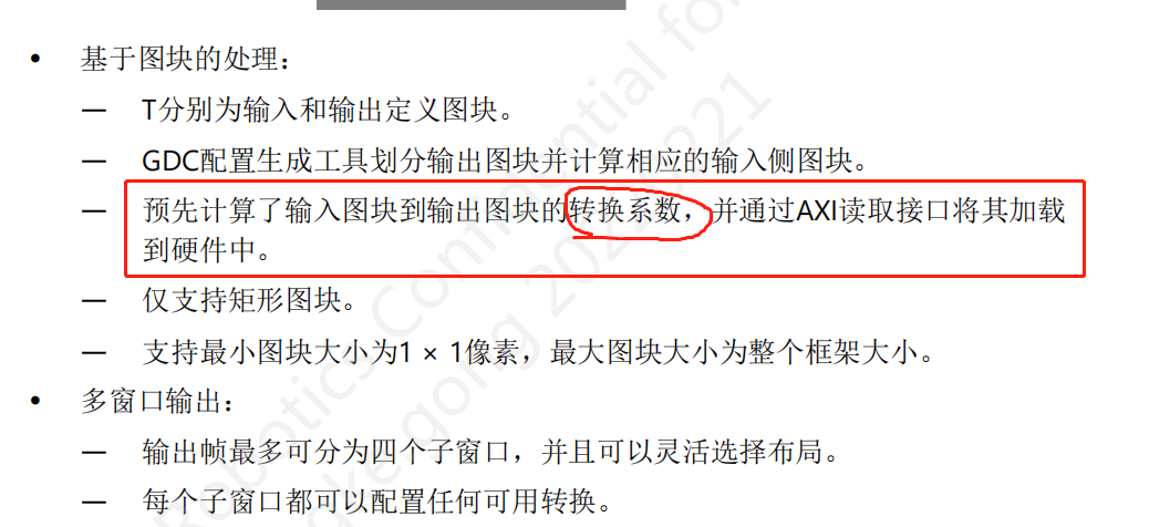

在J3的datasheet (DT-CN-2500-2-X3M-Datasheet-V1.5)里看到有关于GDC硬件模块的功能描述如下,
请问一下这里的“转换系数”的详细介绍,能不能自定义某种映射关系,怎么定义的,有什么限制?

    1,输入图块到输出图块,应该是一种“映射”把,“转换系数”是不是就是“映射关系”的意思?
    2,理论上有了“内外参”才能去计算“映射表”这里 “内外参”是标定获取的,我的意思是通过“内外参”计算出“转换系数”,或者说“映射关系”,这里有没有什么限制。比如GDC模块支持custom模式,官网给我一个7*28的例子,那么是否可以是720*1280个点映射表,可以支持这么大吗? 这个点映射是不是有限制的?
