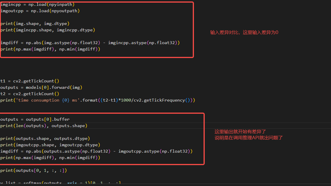

问题排查了两个月,终于定位到具体位置了,麻烦各位大佬帮忙看一下。

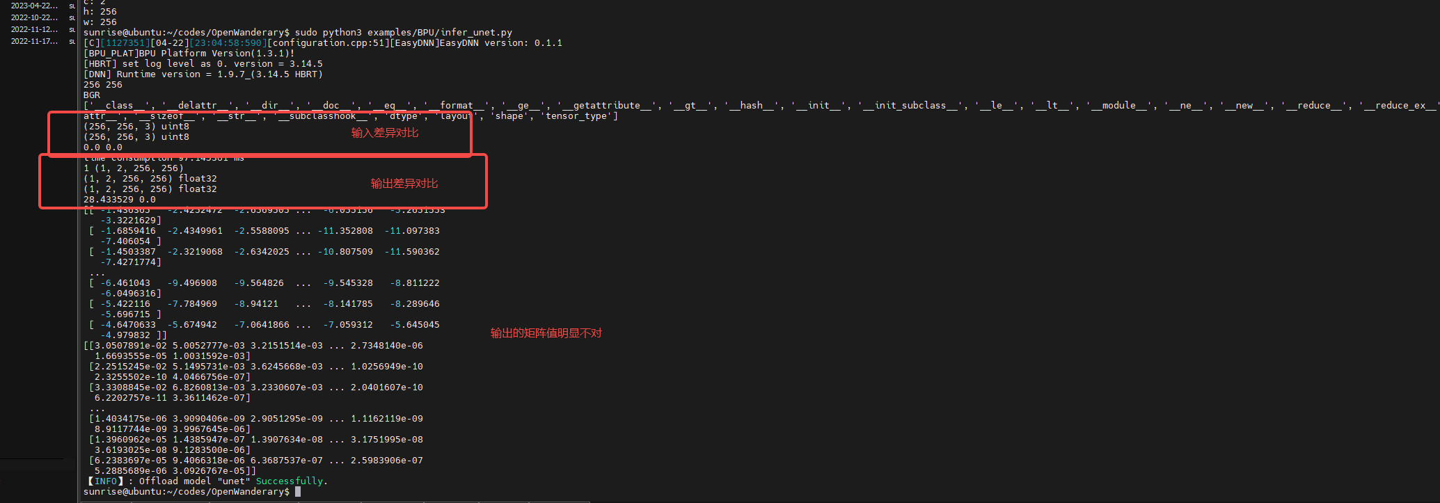

同一个BIN文件,C++无法推理出正确结果,Py可以推理出正确结果。目前能够保证C++的输入和Py的输入是一样的。
  1. 系统软件版本:
    1. C++使用API版本:[BPU_PLAT]BPU Platform Version(1.3.1) [HBRT] set log level as 0. version = 3.14.5 [DNN] Runtime version = 1.9.7_(3.14.5 HBRT)
    2. Py输出的版本:[EasyDNN]EasyDNN version: 0.1.1 [BPU_PLAT]BPU Platform Version(1.3.1)! [HBRT] set log level as 0. version = 3.14.5 [DNN] Runtime version = 1.9.7_(3.14.5 HBRT)
  2. 复现概率:百分百复现
    1. 我已经将推理前的数据保存为npz文件,跟py api的输入进行了对比,确保了输入是没问题的。

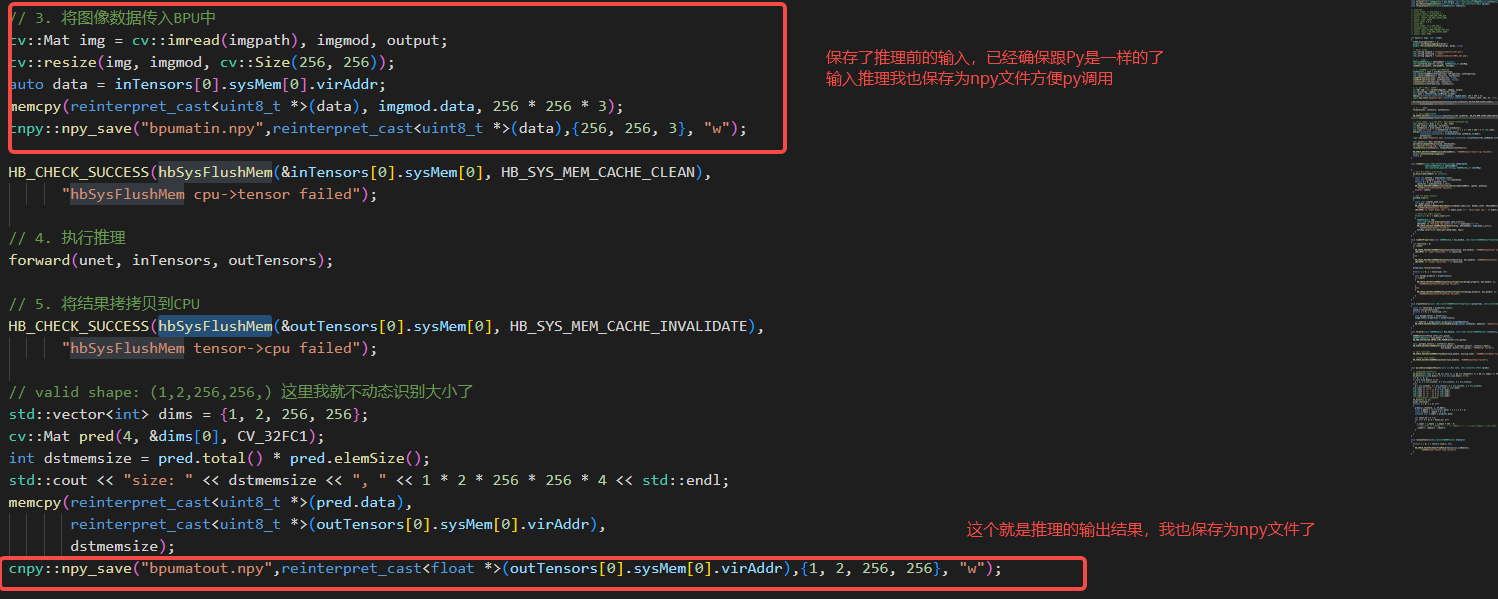

下图是C++代码
下图是Python代码
下面是对比差异:
相关代码我也放在附件里了,包含C++和Python代码,已经网络模型和测试图像。

    问题已解决,感谢晟哥和富哥,问题原因是数据没对齐的原因,我输入的图像是NHWC,维度为256*256*3,所以对齐数据的尺度变为256*256*4,每个像素由之前的三个元素变为4个元素,所以直接memcpy肯定会出错。使用如下指令可以自动对齐。
    usage_tensor.properties.alignedShape = usage_tensor.properties.validShape;
