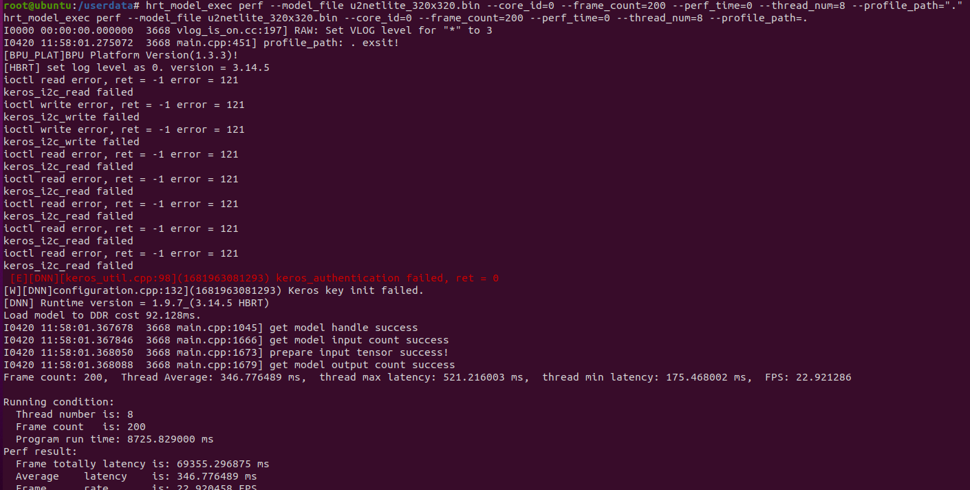

1.芯片型号:X3派
2.天工开物开发包OpenExplorer版本:XJ3_OE_2.4.2
3.问题定位:板端部署
4.问题具体描述:在开发版端使用hrt_model_exec perf工具评估模型的耗时和帧率时。出现error
    您好,这边看模型的性能评测可以顺利执行完成呀,可以使用horizon_runtime_sample的00_quick_start代码编译后在板子上加载这个模型做推理,看看有没有报错

    • Chenyigang回复颜值即正义:
      这个program tuntime太久了 应该是没有跑起来。00_quick_start这个有教程吗
      2023-04-20
    • 颜值即正义回复Chenyigang:
      进入ddk/samples/ai_toolchain/horizon_runtime_sample/code,把00_quick_start代码里的后处理给注释掉,因为用不到,然后运行build_xj3.sh脚本,把整个xj3文件夹和你的bin模型拷贝到开发板上,把run_mobilebetv1.sh里的模型路径换成你自己的模型,看看程序能不能正常执行结束。详细过程可以参考basic sample手册。图里的报错原因我们也会确认一下
      2023-04-20
      2023-04-20
      行,我对齐一下指标,非常感谢。
