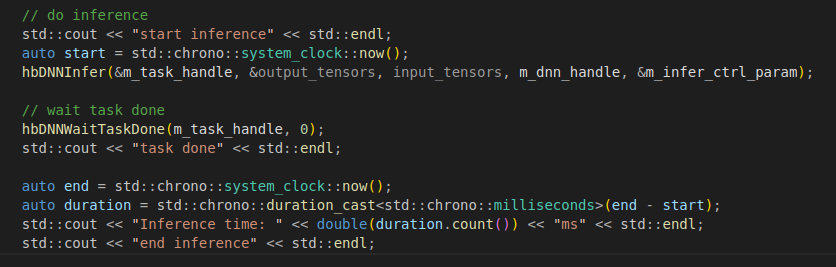

4.问题具体描述:部署时,用chrono记录的推断时间和静态评估的推断时间差距较大,想问下是什么原因造成的。记录的时间是hbDNNInfer和hbDNNWaitTaskDONE。
    您好。首先您记录的时间点是对的,并且上板性能实测和hb_perf的结果确实会有一定差异。您可以再用hrt_model_exec工具的perf功能多跑一些帧数(比如1000帧以上)看一下性能评测的结果。此外,第一帧通常由于要做一些资源分配和线程初始化的操作,慢一点是正常的。使用hrt_model_exec perf功能时,单核单线程用于评估latency,双核多线程用于评估FPS。
