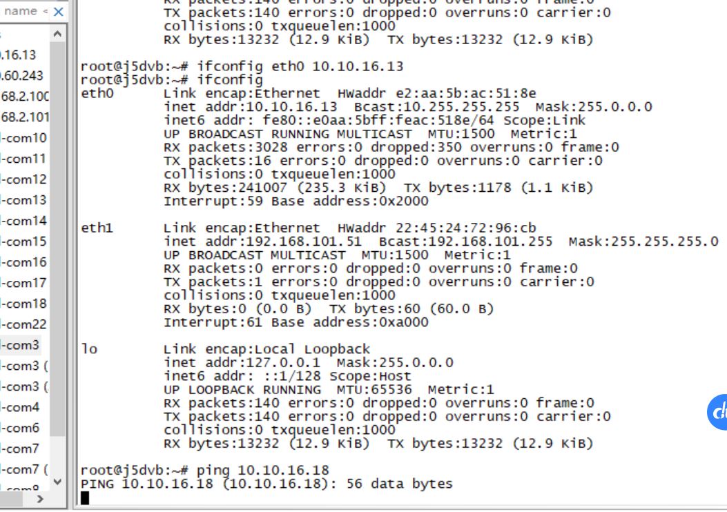

a、主板的T1接口通过T1转RJ45转换器连接到交换机接入公司网络。
b、主板上执行tcpdump,可以看到网络上的广播报文。如附件捕获.jpg,证明接收通路正常。
c、主板上执行ping 电脑命令,无反应,如ping.jpg,测试过rgmii0 clk txd0,txd1,等信号,都正常。
如何排查该问题
