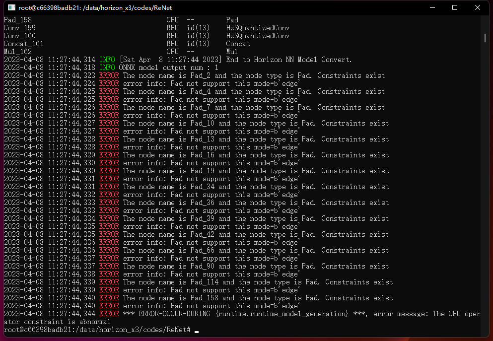

论坛算法工具链在进行模型检测的时候,出现 Pad not support this mode=b'edge'
DuQun2023-04-08
24
1.芯片型号:X3派
2.天工开物开发包OpenExplorer版本:XJ3_OE_2.2.2
3.问题定位:模型转换
4.问题具体描述
运行命令:
model_type="onnx"
proto="./onnx/RetinexNet.onnx"
caffe_model="./onnx/RetinexNet.onnx"
output="./log/lenet_checker.log"
march="bernoulli2"
hb_mapper checker --model-type ${model_type} \
--proto ${proto} --model ${caffe_model} \
--march ${march} \
--output ${output} \
--input-shape 1x3x400x600
出现错误:
请问是不支持一些网络结点吗?改进方法是什么呢?
我看算子是支持Pad的
我代码这样写有问题吗?
请求解答

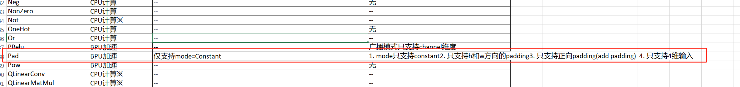

    你好,pad的mode需要是constant,看了你提供的onnx,发现不满足这个要求哈:
    建议看一下源码,是哪些位置产生的这些pad算子,修改一下他们的padding_mode,比如代码中 nn.Conv2D 不要配置padding_mode,直接使用默认值“zeros”

      好的,感谢,昨天看算子列表的时候,我也发现了这个问题,感谢感谢!!!
