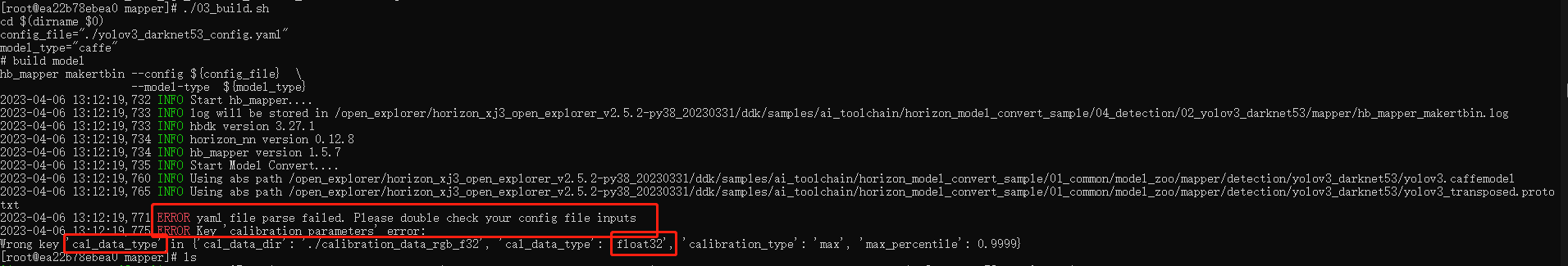

问题描述: 运行(/horizon_xj3_open_explorer_v2.5.2-py38_20230331/ddk/samples/ai_toolchain/horizon_model_convert_sample/04_detection/02_yolov3_darknet53/mapper)路径下的官方脚本,01_check.sh和02_preprocess.sh运行没有问题,但运行03_build.sh会出现如下错误
复现概率:必现 已进行的排查措施、分析及结果:
当前采用早期版本如2.2.3将不会出现该错误
    你好,从日志看,是用了最新版的OE包,但没有使用对应的docker哈,工具的版本还是旧的
    OE2.5.2对应的工具信息如下:

    测试了大部分示例,都存在这个问题
    2023-04-06
  • DuQun
    尝试注释了yolov3_darknet53_config.yaml文件中的clc_data_type,可以运行通过
