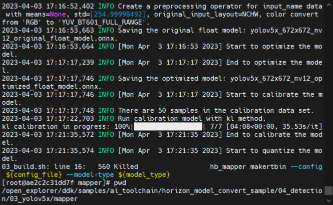

J5的1.1.37版本OE包,sample中的YOLOv5x模型做PTQ出现如下错误,无法转换quantized模型和bin模型。之前是在“calibration in progress”那里只能加载到14%就失败了,我将yaml中的 “ calibration_type: 'default' ”改为 “ calibration_type: 'kl' ”之后这步可以过了,但出现了下面的问题。
请问是有哪些参数需要更改吗?

    你好,通常这种问题是开发机资源不足导致的哈,示例中配置的默认参数是不需要修改的,即使修改成其它可配置项,也是没有问题的哈。
    建议您也可以尝试使用我们提供的CPU docker,它的体积较小,获取链接如下:https://developer.horizon.ai/forumDetail/118363912788935318

      就是PTQ示例中的03build脚本,在J5 docker中执行fcosPTQ示例的build的速度,非常慢。执行yolov5x PTQ示例的build脚本还会出现上面的开发机资源不足的情况(使用的已经是CPU docker)。同一个开发机J3上的PTQ示例都可以跑通,J5上的有些示例build时就会出现资源不足的情况。

      监控了下系统资源,应该不是cpu的问题,是内存的问题,但同一个开发机同样的内存J3上的PTQ示例都可以跑通,J5上的有些示例build时就会出现资源不足的情况。请问J5对开发机性能的要求大约比J3高多少呢

      你好,通常满足如下要求就可以了,build的时候也需要看是否有多人共用或者其它程序抢夺资源哈
