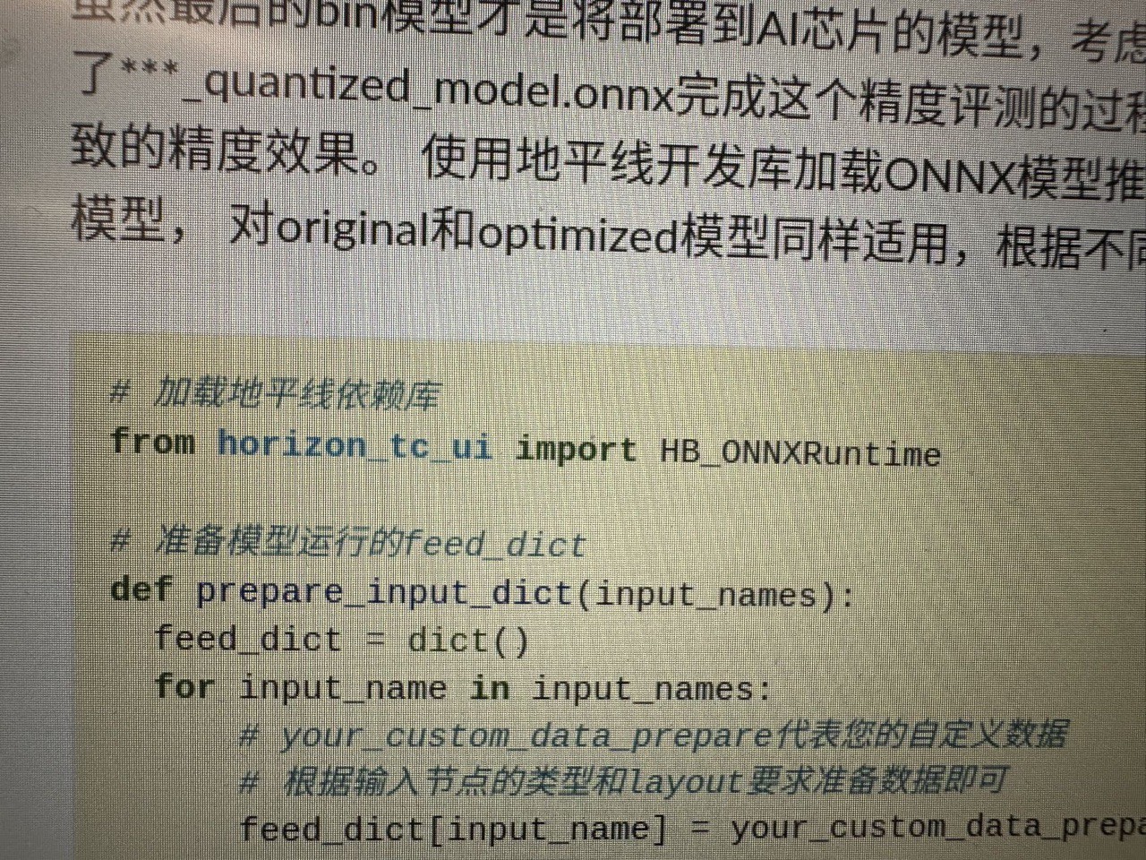

这里的horizon_tc_ui依赖库在哪里获取?
    在地平线docker中自带哈,或者OE包ddk/package/host/ai_toolchain目录下,XJ3 OE包获取链接:https://developer.horizon.ai/forumDetail/136488103547258769
    2023-03-30
    • Chenyigang回复颜值即正义:
      ERROR: horizon_tc_ui-1.13.3-cp36-cp36m-linux_x86_64.whl is not a supported wheel on this platform. 您好报了这个error
      2023-03-31
    • 颜值即正义回复Chenyigang:
      你好,根据报错信息看,是硬件平台与whl包不匹配哈。为了避免各种可能存在的问题,如果可以的话,建议您使用地平线提供的docker哈。
