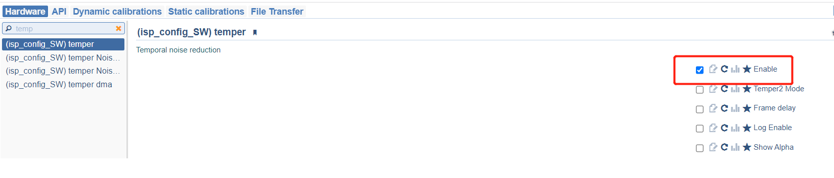

你好,J3 板子上调试X8b,想调试temper相关参数,发现在hardware中一开启 一开启 就黑屏。
请问这个是什么原因呢,是哪个参数不对么?
期待解答,谢谢!
    control tool上这个功能不支持了,不能直接操作硬件
    如果需要使用temper 模块的enable的话,json配置中有个参数temper enable,改下这个值就好了

    • Merlin一米阳光回复费小财:
      谢谢,还请帮忙确认下是setting.json中这个么?
      2023-03-30
    • 费小财回复Merlin一米阳光:
      2023-03-30
    • Merlin一米阳光回复费小财:
      感谢,可以用了
