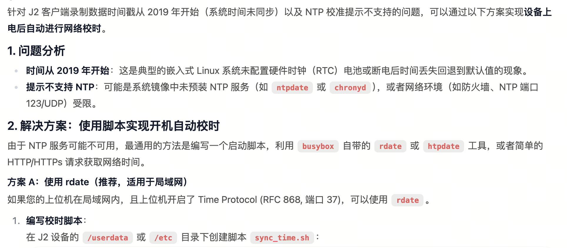

你好!
目前使用J2客户端录制数据,都是从2019年开始, 使用上位机NTP校准,设置NTP的IP地址, 提示不支持NTP.
请问 如何设置
设备上电后自动进行网路校时
征程2
D-bot

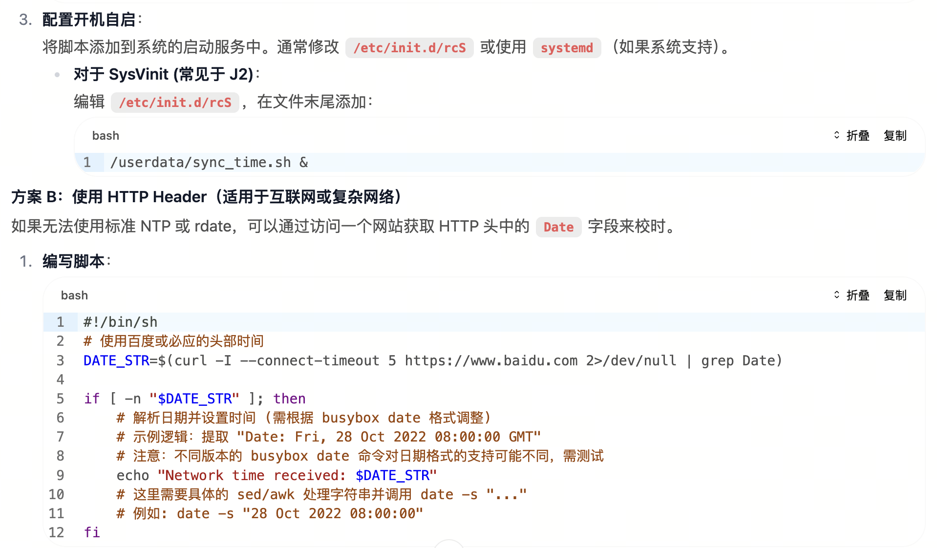

该问题的相关解答,可参考OE Agent(
https://chat.oe.horizon.auto/
) 解答如下:
