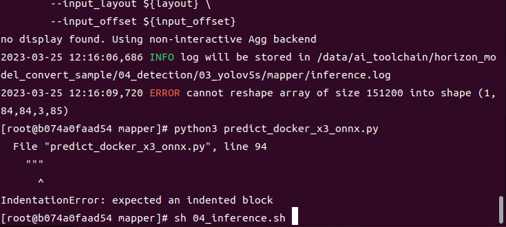

用的版本是v2.4.2的docker和horizon 验证推理一张图片,这个地方老是报错

      已解决了,谢谢,确实是图片尺寸的问题,我不知道图片尺寸是要672*672的
