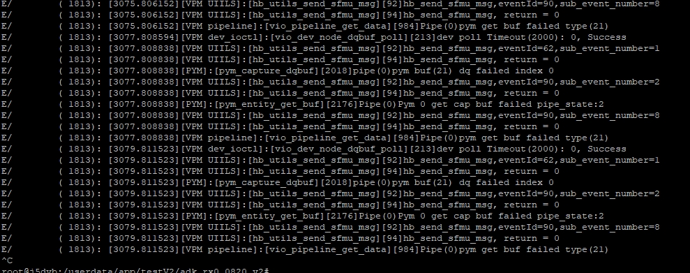

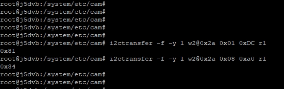

ar0820 接 RX2,解串器 max96712,读取寄存器 max96712 pipe0 是lock状态。但是读取数据失败。请问该怎么查找问题??
logcat:

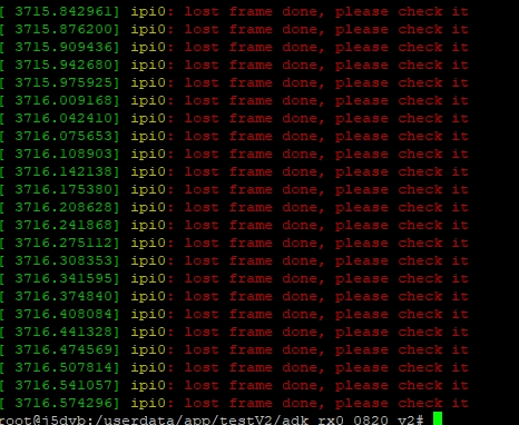

dmesg
    看上去是尺寸设置的不对把,导致接收不到完整的帧的,数据的长度有检查过吗,没有打开embeddata的

    • ghy0504回复费小财:
      大意了,从另一个项目copy过来的配置文件,真是分辨率没改彻底。

    您好,此处dmesg有报lost frame done,该处log是有过滤么? 是否有其他MIPI或CIMDMA的报错信息? 此处96712的配置是否使用现有配置,请问是什么模组,所用的cam配置是什么呢?
