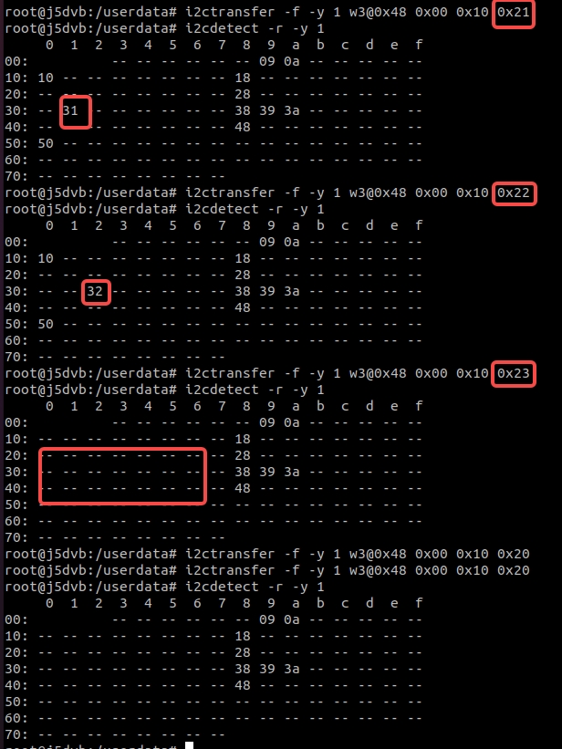

专栏底层软件RX1 max9296A 上 enable link A/link B后 , 两路i2c 地址都消失

1.硬件获取渠道:
2.当前系统镜像版本:
请看图

    max9296接2路时,配置可参考ar0233驱动内max9296_max9295_dual_init_setting配置,主要需在第一路加串配置时加上如下:
    0x04, 0x82, 0x00, 0x6B, 0x16,
    0x04, 0x82, 0x00, 0x73, 0x17,
    0x04, 0x82, 0x00, 0x7B, 0x36,
    0x04, 0x82, 0x00, 0x83, 0x36,
    0x04, 0x82, 0x00, 0x93, 0x36,
    0x04, 0x82, 0x00, 0x9B, 0x36,
    0x04, 0x82, 0x00, 0xA3, 0x36,
    0x04, 0x82, 0x00, 0xAB, 0x36,
    0x04, 0x82, 0x00, 0x8B, 0x36,
    之后再打开2个link使用。
    谢谢~
    2023-03-22
    • zhuqingliang回复只蓝片羽:
      验证可行,感谢帮助,问题关闭
      2023-03-22
