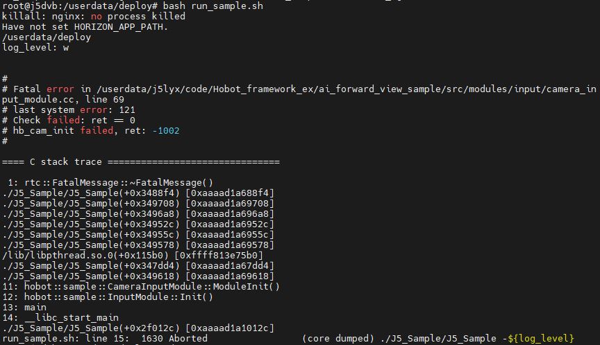

1.芯片型号:J5
2.天工开物开发包OpenExplorer版本:horizon_j5_open_explorer_v1.1.40-py38_20230210
3.问题定位:板端部署
4.问题具体描述
在按照这个版本的oe包的ai_forward_view_sample的Readme操作时,在虚拟机上运行了bash build_and_deploy.sh,随后将生成的deploy文件夹拷到了板端上,然后在板端运行了sh文件
报了如下的错误,检测为camera没有init成功
随后运行了之前版本的oe包的程序,因为不是我装的,不清楚是哪个oe包版本。能够成功运行。请问有什么解决方案
    您好,可以再查阅一下我们的ai_forward_view_sample/REAMD.md文件,确认一下deploy/configs/vio/下的配置文件是否都合适。
    您说的最后一段话是指,用以前的OE包运行板端和电脑端的程序,就可以把全流程示例运行成功了吗?可以在docker环境下pip list,提供给我们horizon-nn和hbdk的版本号,我们可以确认到是哪个版本的OE。
    2023-03-20
    也可以在OE1.1.40下试一试网络回灌的方法,看看能不能运行成功。
