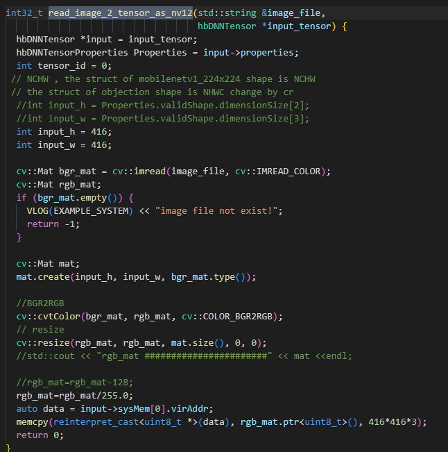

参考OE包中的horizon_runtime_sample中的mobilenetv1示例进行板端部署,想要加载一张图片到tensor中,网络的输入为RGB。
请问如何将RGB的图片输入到网络的输入input_tensor中。

      网络的输入要求是RGB,但是看到示例中prepare_image_data全部都是YUV的NV12格式的,对应的prepare_tensor也是nv1。是不是要求输入数据必须是nv12的呢?如果是RGB的怎么操作?

      需要准备一个RGB的tensor

      在api_tutorial中,prepare_tensor和prepare_image_data都有针对RGB的代码示例,您可以点开tensor_example.cc,并且使用快捷键ctrl+f,输入大写的RGB查找相关内容。
      RGB的tensor准备,直接就按有效数据的height*width*3即可。

      我按照例程准备RGB的tensor还是无法推理得到正确的结果,请问能否提供RGB板端输入的预处理例程呢?查看示例中都是准备NV12格式的。

      那您可以先检查一下模型转换、编译时的yaml配置文件有没有出错,比如归一化参数的配置,train/rt等各种格式的配置等等。
