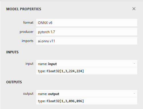

在旭日x3派上部署超分辨率模型Real-ESRGAN,模型地址https://github.com/xinntao/Real-ESRGAN#european_castle-model-zoo,所使用的模型为RealESRGAN_x4plus_anime_6B.pth,之后将模型转化为onnx模型,RealESRGAN_x4plus_anime_6B.onnx的输入输出结果如下:

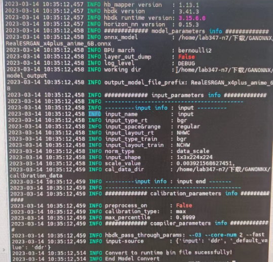

将RealESRGAN_x4plus_anime_6B.onnx转为RealESRGAN_x4plus_anime_6B.bin文件,转换的yaml文件如下:
模型转换完成后的结果如下:

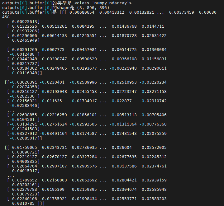

将RealESRGAN_x4plus_anime_6B.bin上板运行,输入图像(img)后,经过前向推理(models[0].forward(img)),最后的output的结果(outputs[0].buffer[0])如下,
其中输入图像的BGR的值为0-255,但是经过模型的前向推理之后的输出值是小数且有负数,不知道是什么原因。

    您好,请问您是否重复配置了归一化呢?建议您先参考这篇文章来定位分析问题哈:https://developer.horizon.ai/forumDetail/71036815603174578

    • 大鹏展翅回复颜值即正义:
      我在上板运行代码中没有加入归一化操作,就是直接把原图0-255的BGR的值直接输入,但是经过模型推理之后BGR的值就变成了上图所示的都是小数且有负数的出现,正常情况下应该也是输出0-255的BGR的值。您是说我的模型可能精度损失过大吗,那应该也不会出现上述的那种输出值。

    • 颜值即正义回复大鹏展翅:
      输入数据类型需要按照你在yaml中配置的给哈,比如你上方给的yaml中,板端输入数据类型配置为bgr,那么你的输入数据就需要准备bgr类型的输入,bgr类型的输入数据类型是uint8的,图像数据输入都是uint8的,看了你的代码,准备的数据也是float32的,这是不匹配的,需要对应哈。如果非要float32类型输入,需要配置为featuremap,更多信息欢迎阅读我们的用户手册哈

    • 大鹏展翅回复颜值即正义:
      好的,谢谢您。原模型RealESRGAN_x4plus_anime_6B.onnx的输入是按照rgb,NCHW排布的float32型的数据,我希望转换后的RealESRGAN_x4plus_anime_6B.bin的输入是按照bgr,NHWC排布的float32型数据(即
      输入是img=cv2.imread(img_path)/255),那我是只需要改input_type_rt为featuremap吗,还需要改input_type_train为featuremap吗,对于校准数据需要修改吗,对于norm_type和scale_value还需要修改吗,我看norm_type可以设置为no_preprocess?

    • 颜值即正义回复大鹏展翅:
      从您的描述看,训练时是rgb的输入,那建议您不要使用featuremap输入哈,从我的理解看,您理解的原始onnx输入是float,应该是totensor进行了归一化,这个建议您配置scale_value哈,图像格式以及均值归一化操作,通过配置可以跑在BPU上实现加速,这些理解可参考文章:https://developer.horizon.ai/forumDetail/118363912788935513

    • 颜值即正义回复大鹏展翅:
      尝试给uint8的数据,还有就是
      避免重复归一化哈,建议参考之前发的那个文章,和yaml中的scale_value,理一下均值归一化的操作
