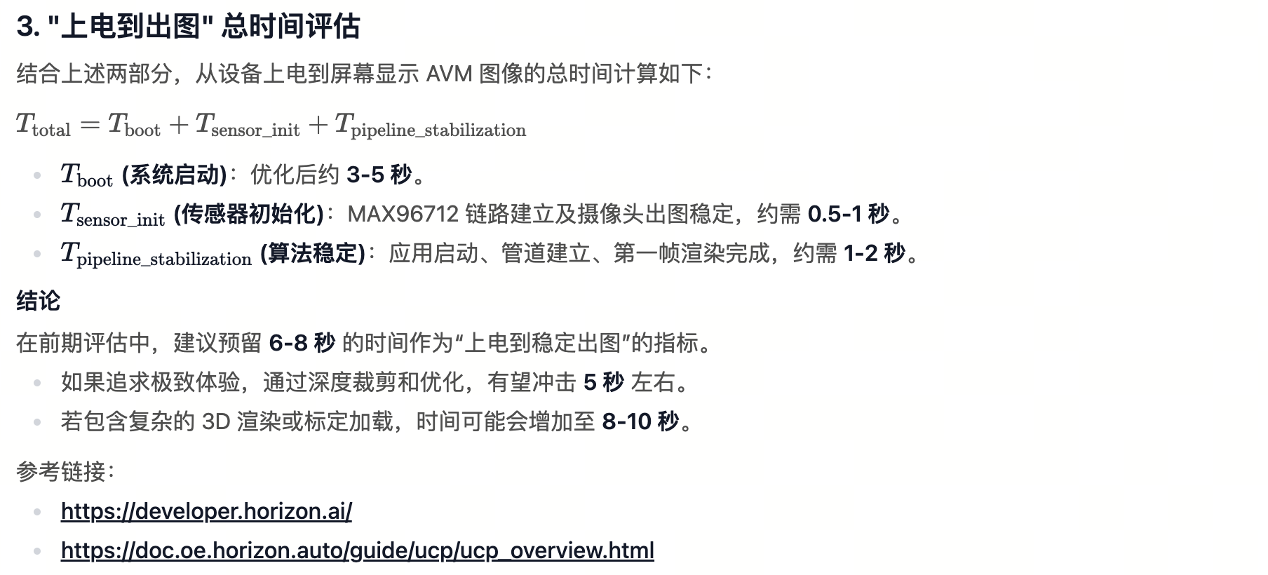

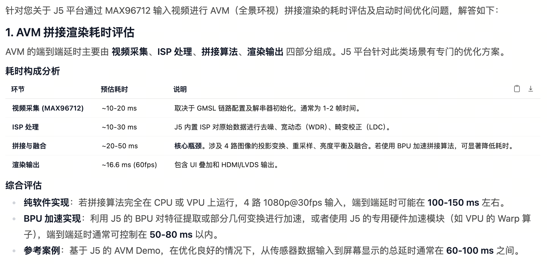

问下通过MAX96712给到J5视频,进行拼接渲染有没有评估需要多少时间?
J5启动时间大概可以优化到多少s呢?
我们需要前期评估下整个给到AVM
时间

该问题的相关解答,可参考OE Agent(
https://chat.oe.horizon.auto/
) 解答如下:
