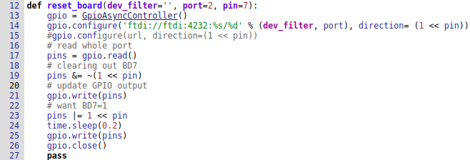

代码看到这里,ft4232hq怎么触发主板reset ?

    此处代码逻辑,将4232 Port2 的第7脚设置为输出。
    然后将该引脚置0 delay 200ms后再置1。
    从而实现对J5的复位。
    该引脚如下图连接到了J5的reset。

      问题解决
