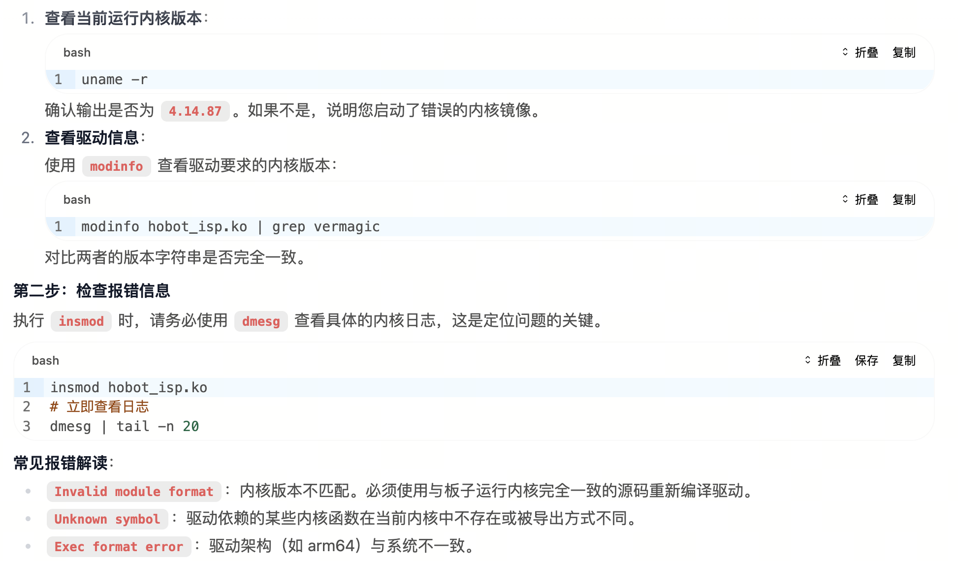

1.硬件获取渠道:金脉3J3控制器
2.当前系统镜像版本:4.14.87
4.问题定位:在金脉3J3控制器上移植ubuntu20.04根文件系统替换原有的busybox,进入ubuntu20.04后加载驱动,insmod hobot_isp.ko时报错,其他ko均正常加载
