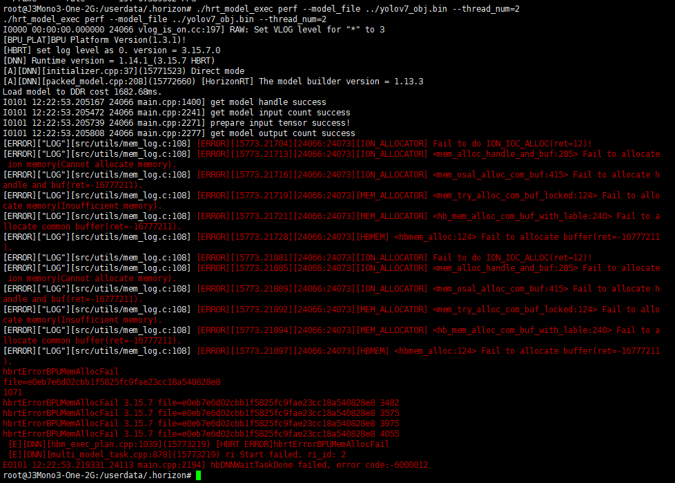

使用hrt_model_execperf工具,分别用默认单线程和多线程进行推理,结果如下图。J3使用单线程推理耗时长,使用多线程推理失败。
教程中提到的通过profile_path控制产生的node_profiler.log文件记录了更加丰富的信息,未找到该log文件。
Running condition:
Thread number is: 1
Frame count is: 24
Program run time: 61601.4 ms
Perf result:
Frame totally latency is: 61589.9 ms
Average latency is: 2566.24 ms
Frame rate is: 0.389602 FPS
希望能提供解决方案。
    您好,目前根据报错信息可以看出这个模型本身应该不小,加载会消耗大量的内存。在多线程推理时,每个线程都需要为该任务准备足够的内存,导致内存不够报错。单线程能推理成功的话,应该是可以产生profile.log文件的,需要在命令行加上 --profile_path "." 此外,模型编译时可以在yaml中配置debug=True,使用hb_perf在x86端对bin模型做静态性能测试,可以在生成的html中看到所有节点的推理耗时。
