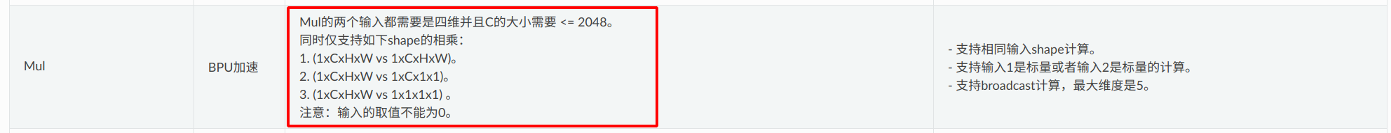

查阅工具链 ONNX 算子 BPU 支持如下:

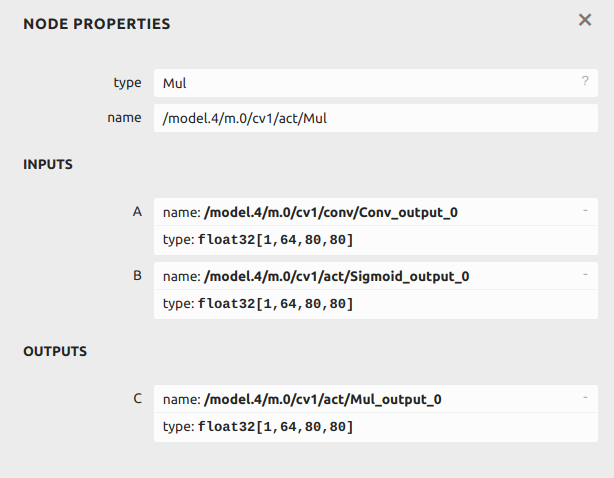

然后查看 ONNX 算子的属性:
上面警告的 Mul 算子输入均满足 BPU 支持,但是仍然执行在 CPU 上。这个结构是 SiLU 中的,大部分 YOLO 系列都用了 SiLU,所以都没法在 BPU 跑。

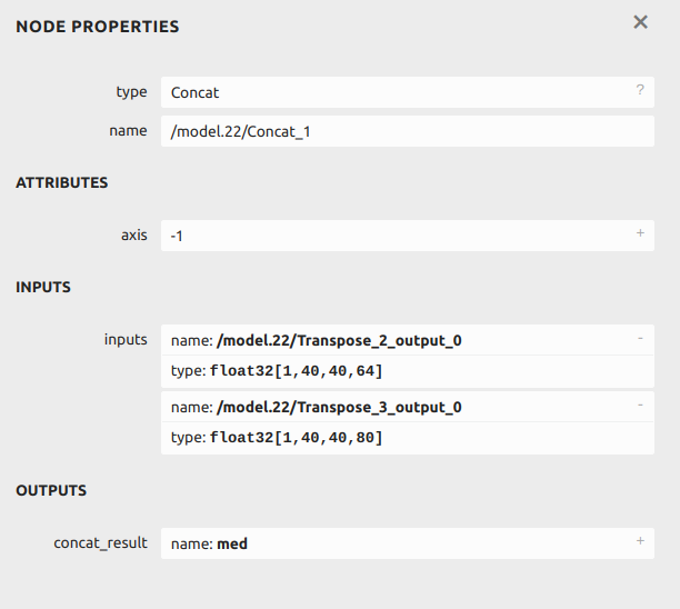

除此之外还有下面两个 Concat:
查看 ONNX 算子输入:
也是满足条件的,但是也未执行在 BPU。

    您好,先回答您的第二个问题,关于concat算子跑在cpu上的问题,建议您参考这篇文章:https://developer.horizon.ai/forumDetail/118364000835765793,里面有介绍为什么您的这个模型结构中concat算子跑在了CPU上。
    2023-03-06
    您好,关于SiLu结构的实现,内部是会拆分成sigmoid+mul,由于X3硬件的限制,此时mul的约束会变成查表算子的约束,继而导致其跑在了CPU上,关于查表算子限制,可以参考sigmoid的约束,如下图所示。
    如果因此导致模型性能不能满足您的预期,建议您将silu变成rulu或者relu6来提升模型的性能。
