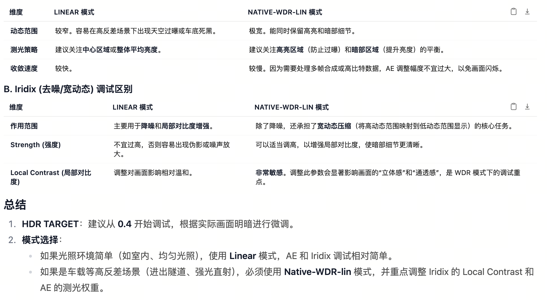

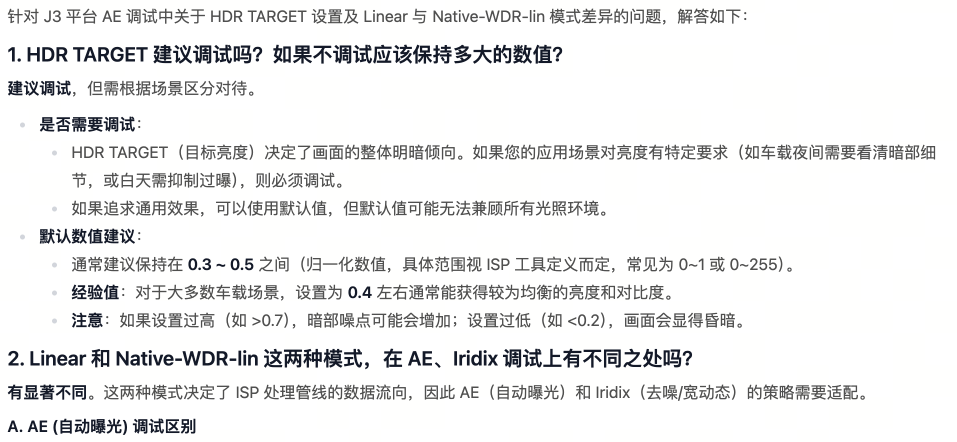

1、HDR TARGET建议调试吗,如果不调试的话应该保持多大的数值即可?
2、Linear和Native-WDR-lin这两种模式,在AE、Iridix调试上有不同之处吗?
D-bot
该问题的相关解答,可参考OE Agent(
https://chat.oe.horizon.auto/
) 解答如下:
