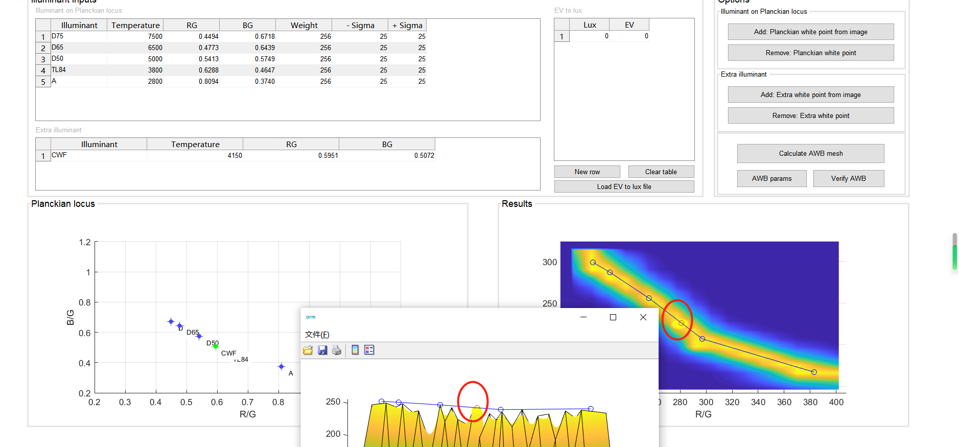

如图,结合照度计拍摄RAW图,最终CWF并不像文档示例中落在普朗克曲线旁边,而是落在普朗克曲线之上,请问这种情况影响很大吗,妨碍继续调试吗
RAW图在附件中

    没有啥影响。继续调试即可。亦可通过修改tuning参数把额外的去除掉。

      意思是额外点属于可标定、可不标定的是吧?
      那出现额外点落在曲线之上的情况原因有哪些呢,是灯箱光源环境不标准的问题吗

      1. 额外点仅仅是为了弥补普朗克曲线不能满足所有的场景的一个增强方案,非必须。
      2. 额外的的名字包含的意思就是他不落到普朗克曲线上,如果这个点落入到普朗克曲线上,就不应该称为额外点了。至于理论上应该不落入普朗克曲线上的点,却落入普朗克曲线上,可以从多raw图上排查。原因可能是多种多样的。

      ISP_Calibration_Tool如果没有CWF这个名字的额外点,是连普朗克曲线都生成不了的,也就无法继续调试。所以工具链好像和算法理论并不是协同的。

      那就正常写cwf点吧。正常cwf是应该不落入普朗克曲线上,请排查raw图,是否有什么异常。
