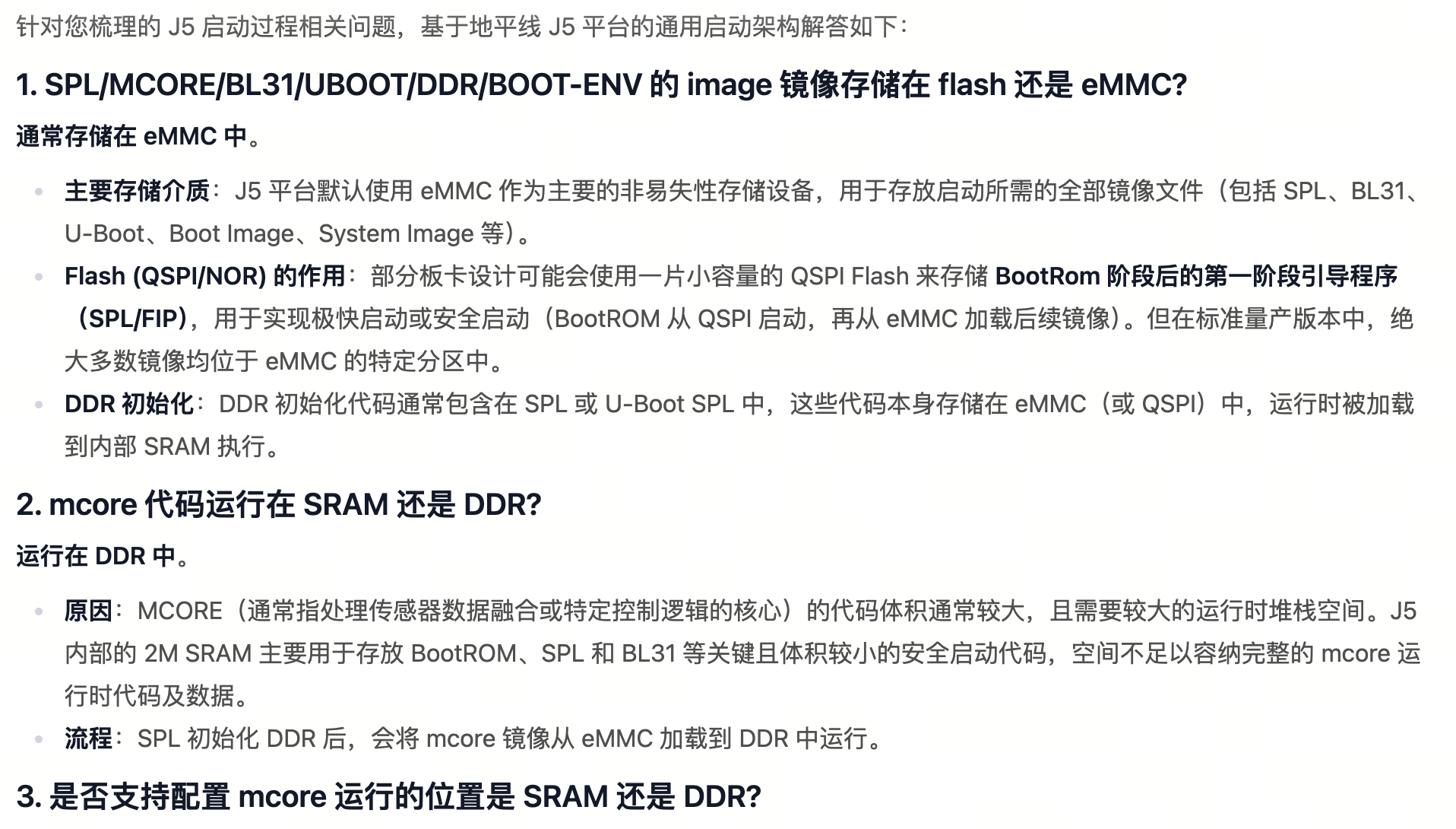

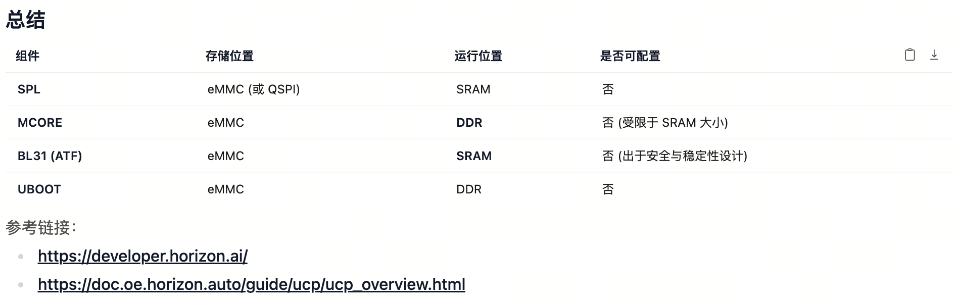

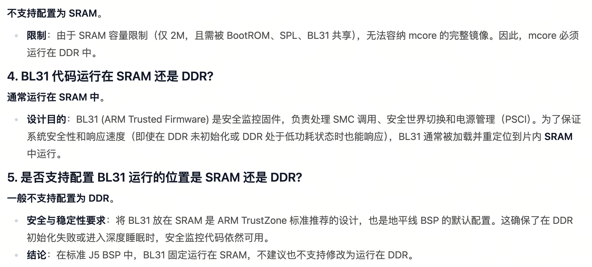

目前手边有个任务是梳理J5的启动过程,已从论坛获取如下信息:
  • BootRom启动Acore spl,然后加载mcore,然后加载BL31, UBOOT, boot image,system/app image;系统跑起来后在用户态加载VDSP软件;
  • BL31:即ATF
  • 内置2M SRAM
想咨询一下关于启动的如下问题:
  1. SPL/MCORE/BL31/UBOOT/DDR/BOOT-ENV的image镜像存储在flash还是eMMC?
  2. mcore代码运行在SRAM还是DDR?
  3. 是否支持配置mcore运行的位置是SRAM还是DDR?
  4. BL31代码运行在SRAM还是DDR?
  5. 是否支持配置BL31运行的位置是SRAM还是DDR?
