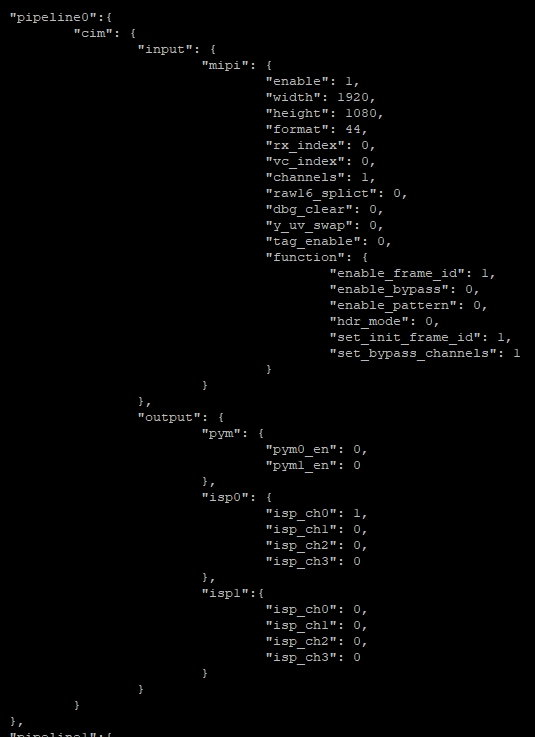

配置文件如下图所示:
"format": 44,
"rx_index": 0,

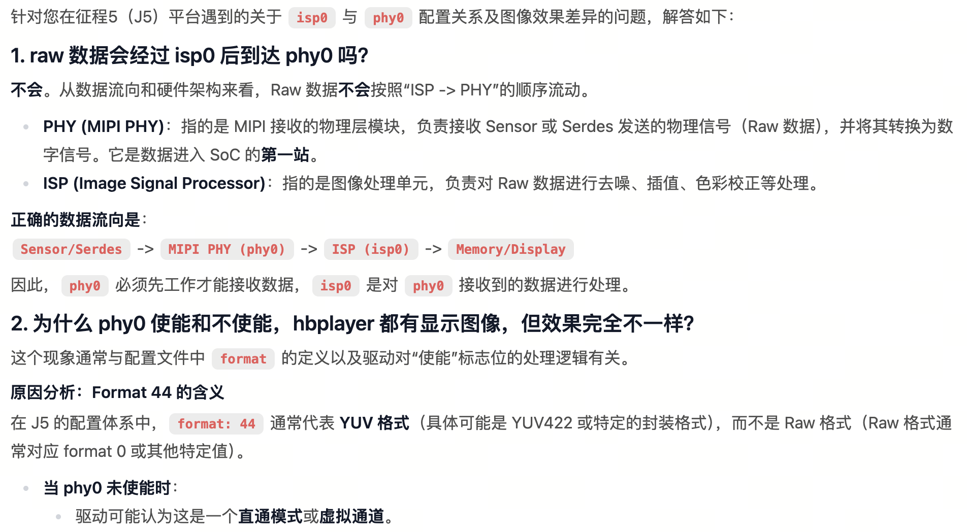

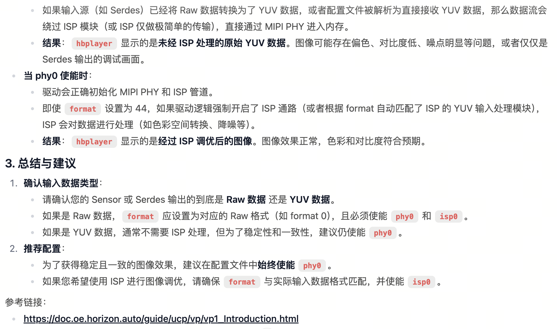

"isp0" 设置了使能,而phy0 没有使能。
那么请问:raw数据会经过 isp0 后到达 phy0 吗?
phy0 使能和不使能我都测试过,hbplayer 都有显示图像,但是效果完全不一样。
