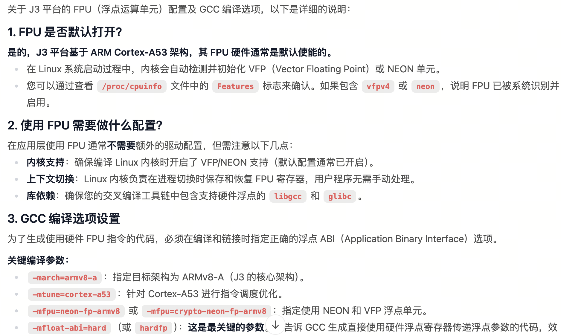

请教一下XJ3平台的浮点运算单元FPU是否缺省已经打开?
使用FPU需要做什么配置吗?
gcc编译选项需要怎么设?

您好,您的帖子已较长时间未处理,可参考OE Agent的解答(
https://chat.oe.horizon.auto/
),如下:
