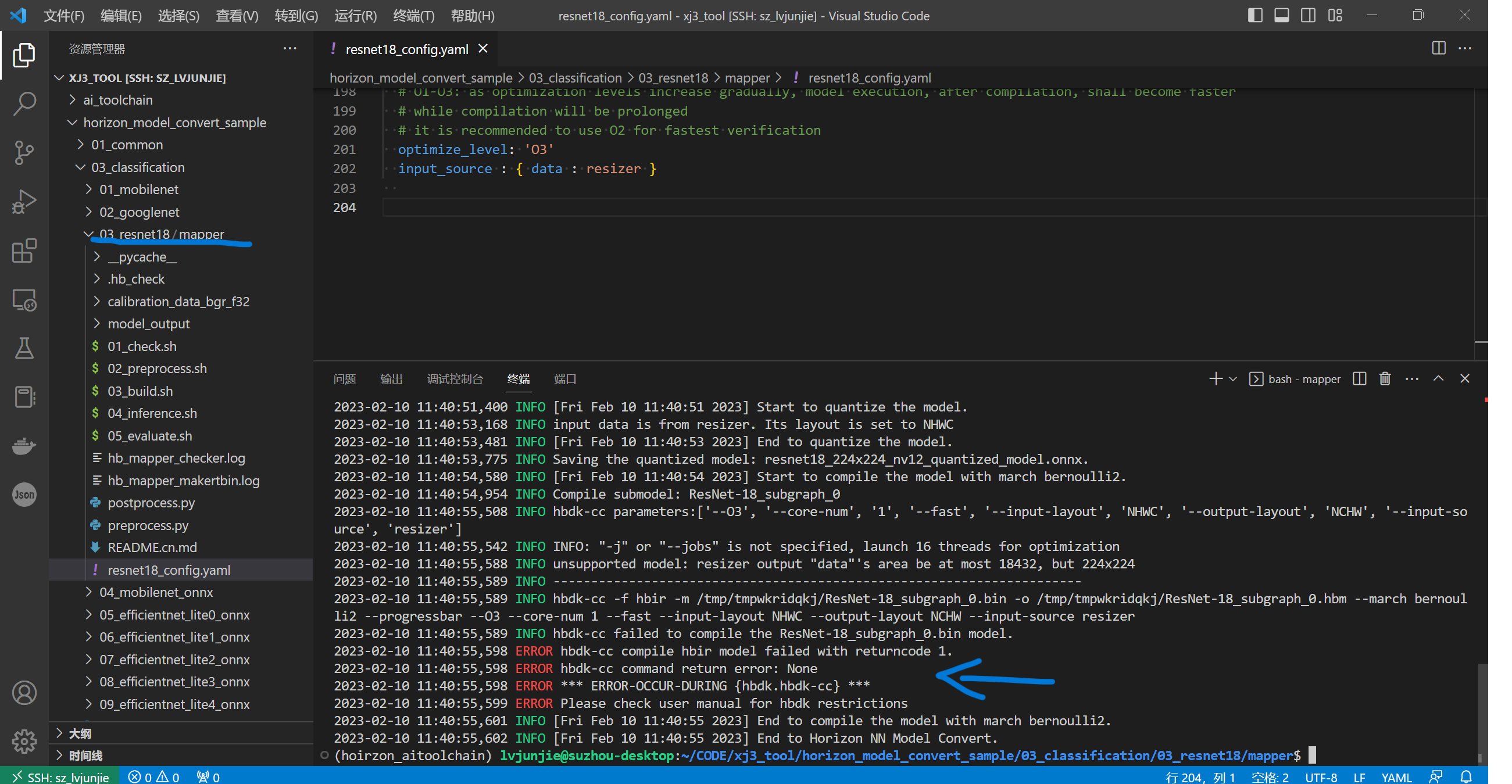

在 模型转换用例 horizon_model_convert_sample/03_classification/03_resnet18/ 的工程当中,通过添加
input_source : { data : resizer }
来得到resizer模型,报错如图
请教如何正确使用resizer转换模型
    你好,resizer模型的输入尺寸有限制,如下图所示:
    关于resizer模型的使用与部署,可以参考这篇文章哈:
    https://developer.horizon.ai/forumDetail/116476319759489550
