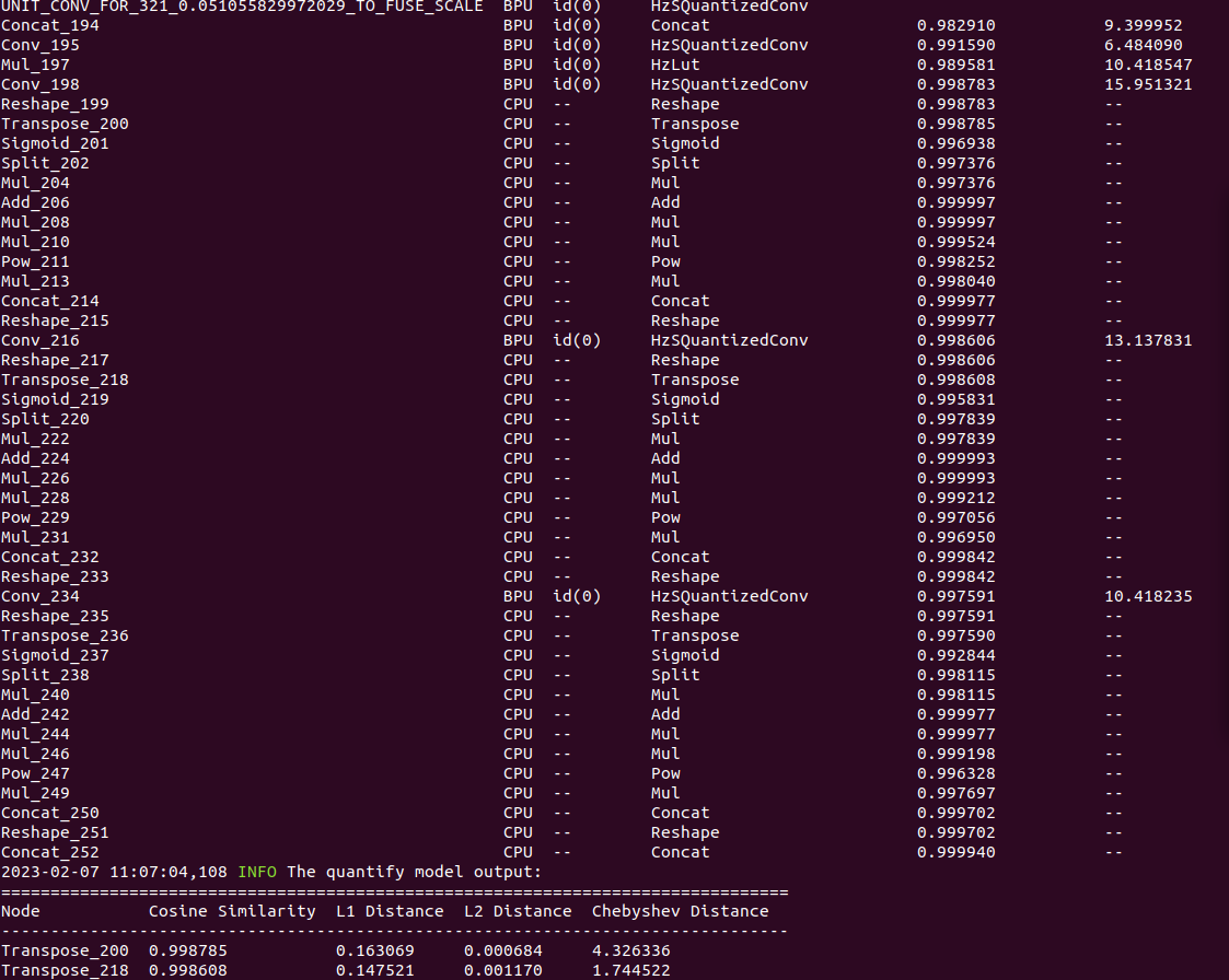

在进行yolov5模型转换后,发现生成的bin模型在J3板上推理运行时间(280ms每帧)远远大于使用onnx模型在pycharm中的推理时间(20ms每帧)。
其中原因是否是因为模型转换后部分结构放到了CPU上运行导致?是否可以通过配置yaml文件,强制在BPU上运行来解决?
模型转换时输出如下图所示:
如果想强制在BPU上运行请问该如何配置yaml文件中的:run_on_bpu:{OP_name}?op_name是否替换为对应节点名列表,如{"Reshape_251","Concat_252"}?

    请将后处理 Detect 层去掉,不要把 decoder 导出。不过即使改了 SiLU 也不能完全跑在 BPU。您可以试试 YOLOv8, 我最近训练了一版 VargNet 的版本,精度几乎持平 YOLOv5s,推理在 X3 大概 30-40ms

      请问楼主的问题如何解答呢?run_on_bpu:{OP_name},这里的OP_name我按照打印出的Node名字设置,报警告说没有这个OP
      2023-05-11
    • xbotics回复tripleMu:
      补充以下,名字是这样的 'run_on_bpu': '/Model/neck/Concat',
