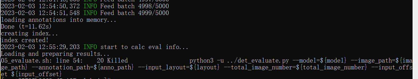

如图

      您好,麻烦介绍一下您的报错背景哈,比如OE版本,操作过程哈,直接给一个这样的截图,不太好定位分析问题。

      OE版本horizon_xj3_open_explorer_v2.3.3_20220727
      拷贝工具链中的推理代码det_evaluate.py(horizon_xj3_open_explorer_v2.3.3_20220727\ddk\samples\ai_toolchain\horizon_model_convert_sample\04_detection\ det_evaluate.py)后,使用coco2017验证数据集,执行05_evaluate.sh对量化后的fcos.onnx模型进行精度评估

    • 颜值即正义回复Posion:
      你是使用OE包中提供的这个例子,01~05.sh依次运行过去,导致的错误吗?

    • Posion回复颜值即正义:
      是的

    • 颜值即正义回复Posion:
      从日志看,是程序运行过程中被外因killed,比如开发机资源受限、他人误操作等。OE包在发布前,这些示例,我们都是跑了一遍的,麻烦您使用资源足够的开发机,独占一会,再测一下看看。我这边也同步再测一次,有结果我们及时沟通

    • 颜值即正义回复Posion:
      您好,我这边再次跑了一下,发现没问题的,如下图所示,根据上面的评论,建议您再跑一下

    • Posion回复颜值即正义:
      您好,想请问下怎么判断是不是开发机资源受限才导致进程被kill的呢

    • 颜值即正义回复Posion:
      仅个人经验哈,直接显示 killed,要么是被 kill -9 了,要么是资源不足被系统kill了,更多情况建议百度一下~
