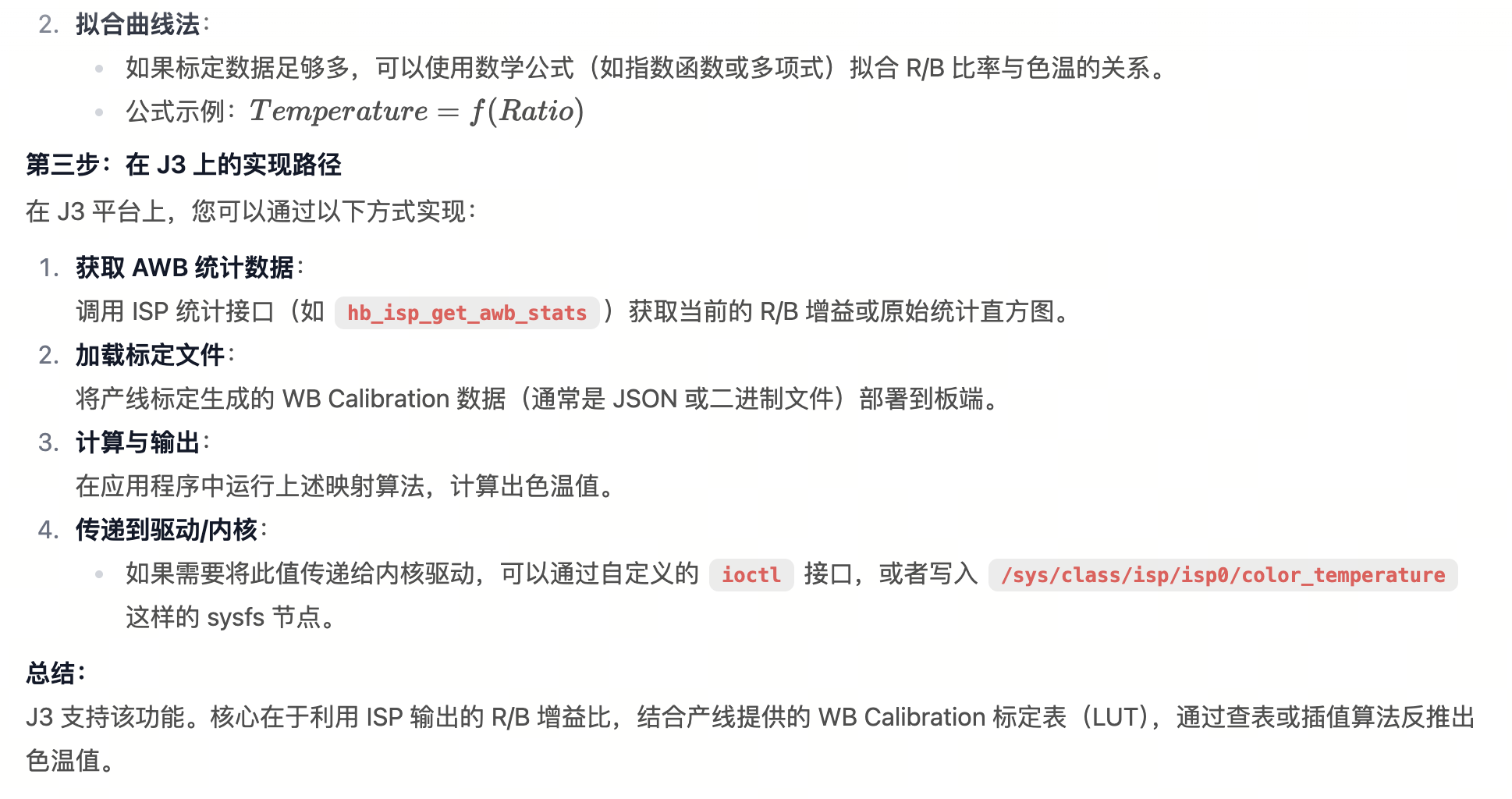

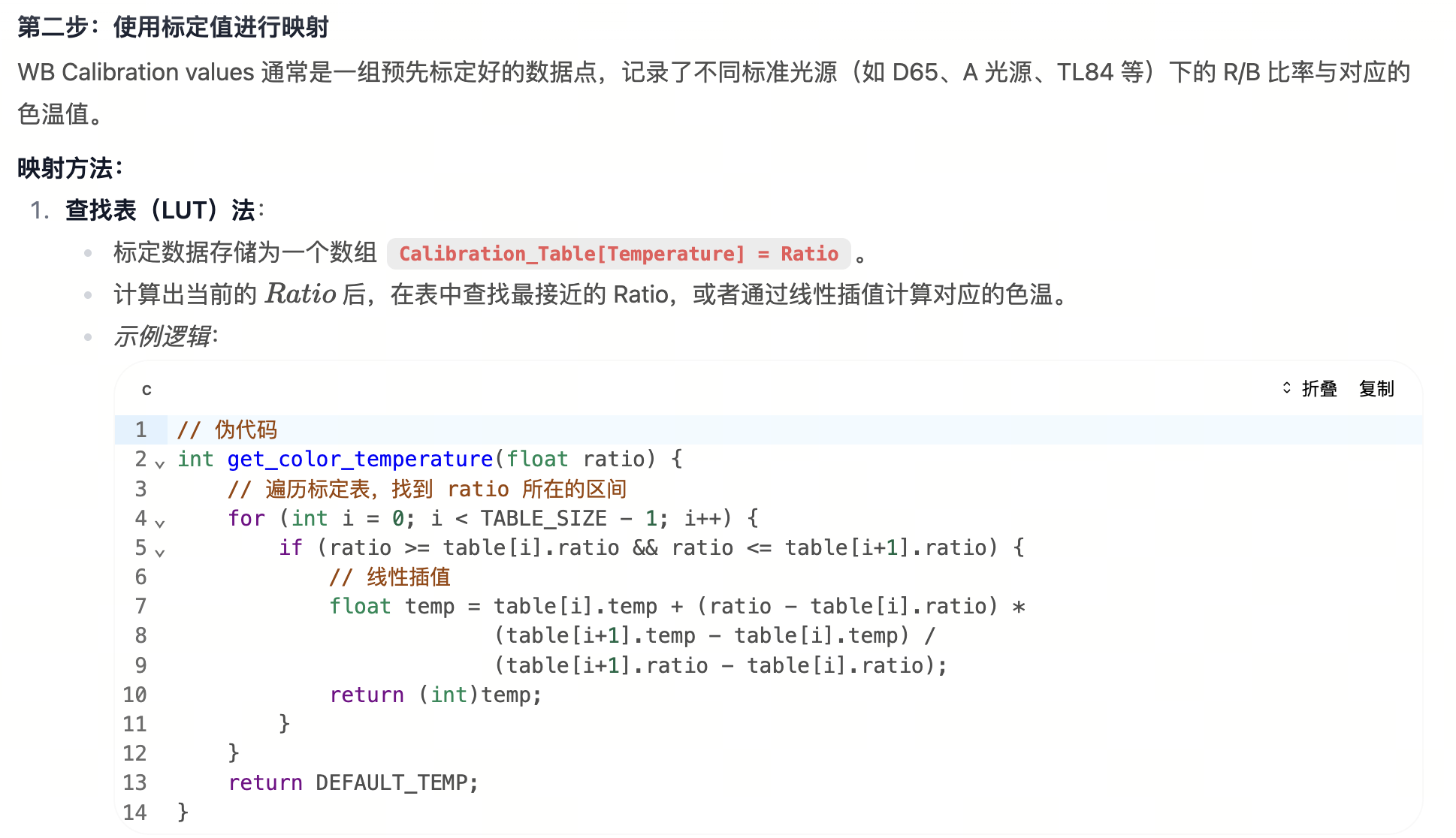

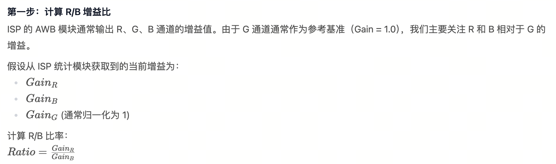

    2. 如何使用 WB Calibration values 计算色温值?
    色温的计算通常基于 两步法:首先通过 AWB 统计数据计算 R/B 增益比,然后利用标定好的查找表(LUT)将增益比映射为色温值。
