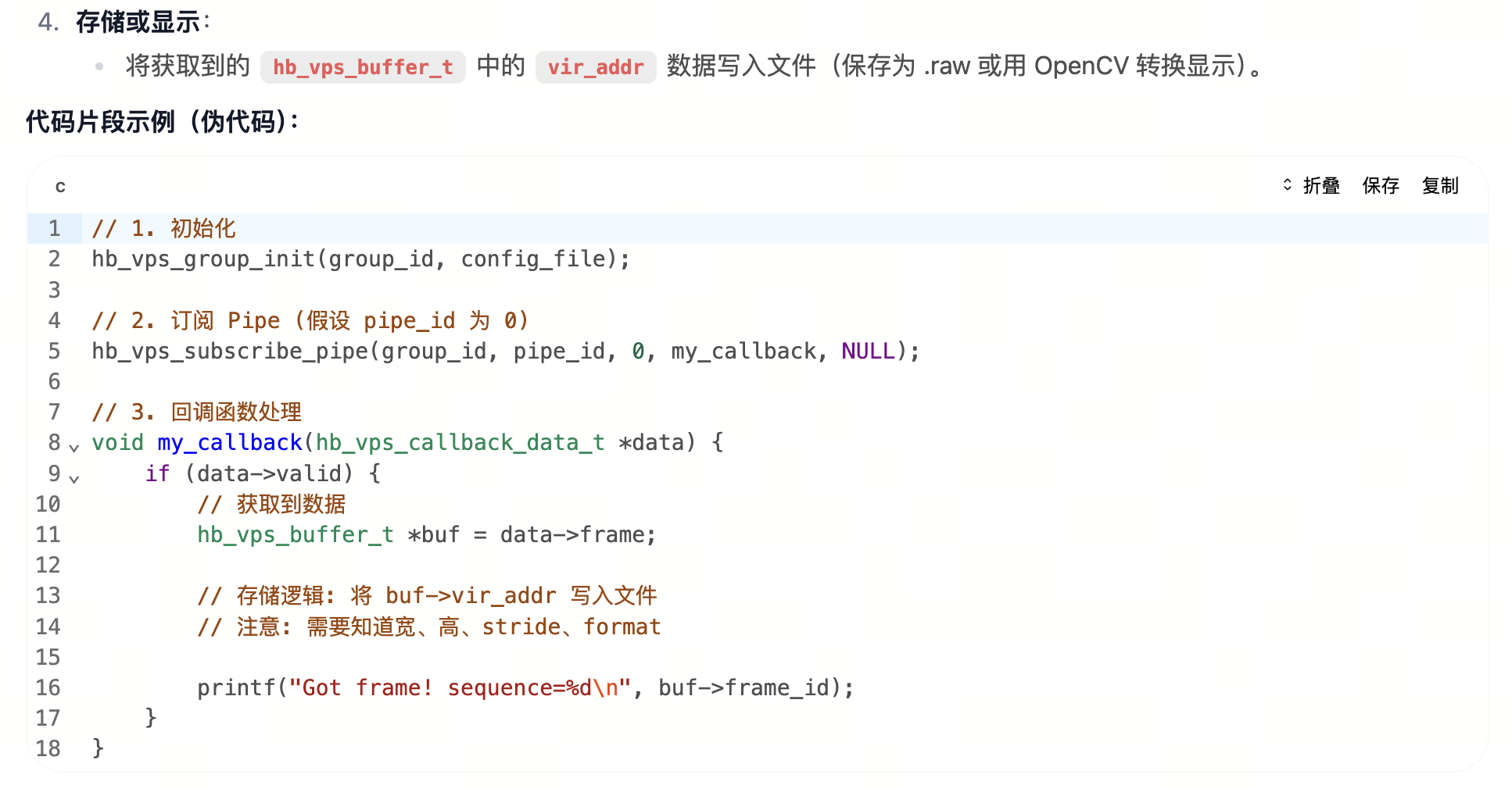

6.需要提供的解决方案:正确解析tx的数据,可实时显示或者存储本地的dmeo程序指导

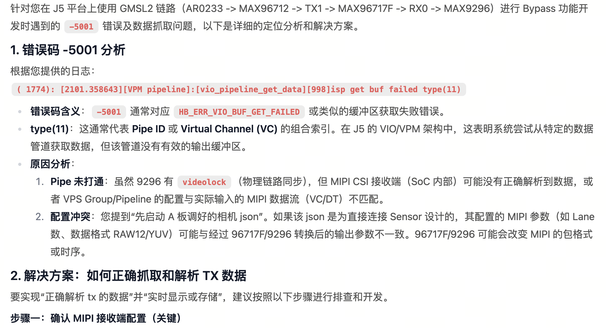

先在A板手动配置完96717f的reg,再B板手动设置完接收的9296的reg。后启动一直运行A板调好的相机json,tx1有测量到数据波形。96717f有pclkdet,9296有videolock,能测量到波形。先用如下命令抓取数据,后打开9296的数据输出寄存器
/app/bin/vps/vpm/vcs_test -m8 -v ./vpm_config.json -p 0 -c ./hb_j5dev.json -i 0 -C 1 -D 1 -d1 -h /system/etc/vio_tool/dump_config.json,
报-5001错误码,关键log如下。
( 1774): [2101.358643][VPM pipeline]:[vio_pipeline_get_data][998]isp get buf failed type(11)
请指导我用程序抓取J5_tx串化后解串的数据在哪里?
