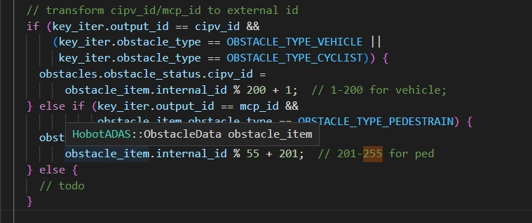

根据之前贴子中提到的有object filter模块将ID做了映射关心,映射代码对应如下:
根据上图的代码中的映射关系,在实际使用过程中发现还是对应不上。示例如下:

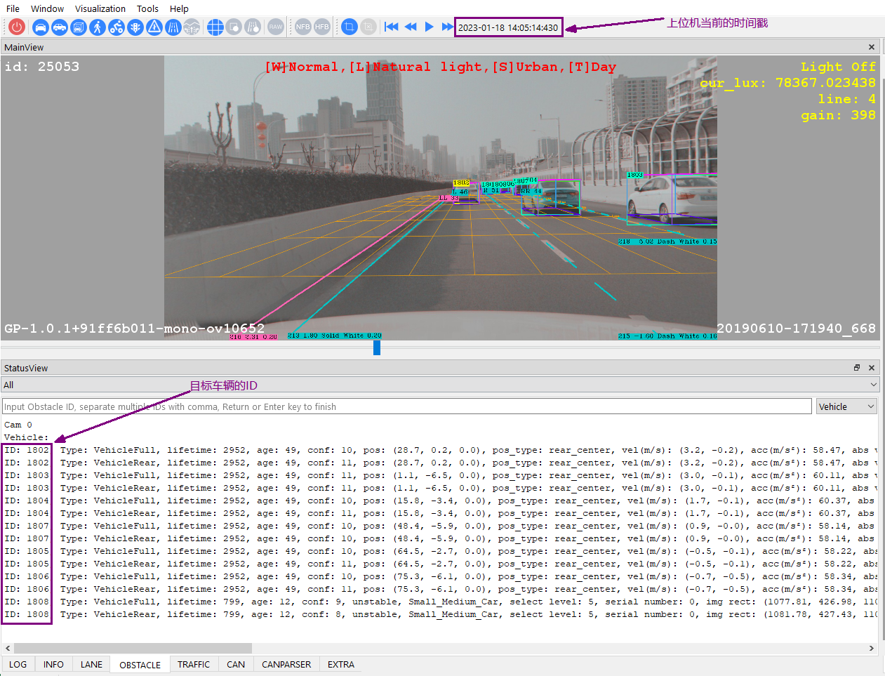

实际测试过程中,上位机上的目标如下图:

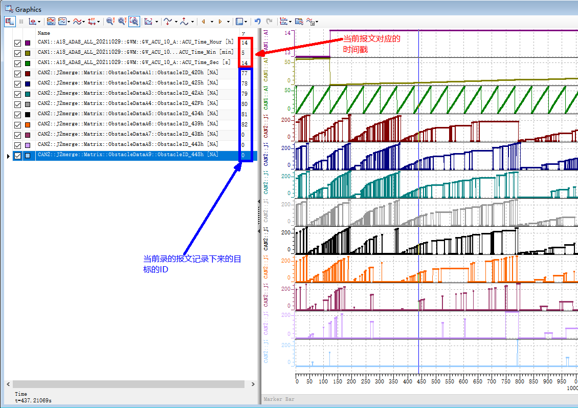

在录取的报文中对应的Obstacle ID如下面CANOE录制截图:
根据上位机的时间戳和CANOE录制的报文时间戳可知当前的上位机和CANOE录制的报文处于同一时刻,但是CANOE界面显示的Obstacle ID和上位机上显示的目标ID是对应不上的,就算使用上面的计算方式,也对应不上。
