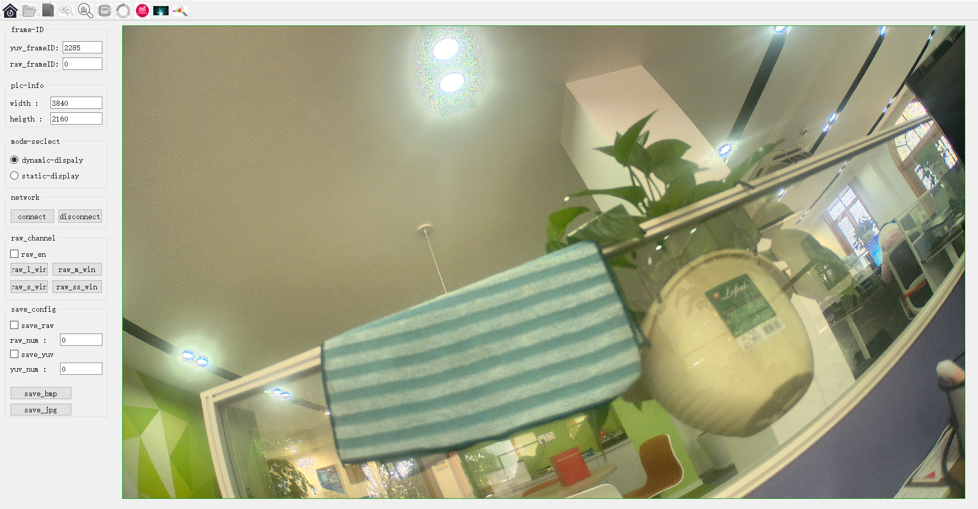

论坛底层软件ovx8b摄像头在J3上点亮,但是图像效果上在白色亮部部分有麻点现象,请问这个现象可能和什么有关?
Levili2023-01-29
69
1.硬件获取渠道:J3 DVB
2.当前系统镜像版本:X3J3-PlatformSDK-PL2.1-V1.2.0-20211210.tgz
3.问题定位:怀疑是J3 ISP哪里的配置不对
  • lanzhe
    请检查sensor 输出的pwl 压缩曲线是否与isp端的反解压曲线一致。isp 端反解压使用decompander
    2023-01-29
    • Levili回复lanzhe:
      您好,我现在找到了ovx8b的压缩曲线在h文件里面有配置,寄存器为0x5E01-0x5E84,一共33个点包括dx_expN,dy_valN(N=0-32)。那么isp的decompander曲线的33个参数如何对应呢?在control tool里面看到了有decompander0_mem(1x33)和decompander1_mem(1x257),疑惑的是不应该只有一个33点的LUT0吗?为啥还有一个257点的LUT1,而且33点的LUT0好像也只有dx_expN值没有dy_valN值,那么isp的decompander曲线是怎么确定的呢?
      2023-01-30
    • Levili回复lanzhe:
      是否只使能decompander0(33点LUT)就可以,那么还一个问题就是这个decompander0_mem只有dx_expN值没有dy_valN值,dy_valN值如何确定呢?
      2023-01-30
    • lanzhe回复Levili:
      请使用calibration-tool 完成该部分标定。建议使用257个点的decomp,精度高。
