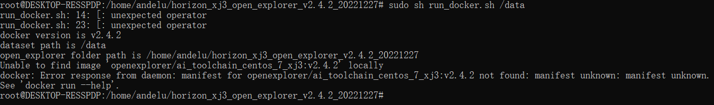

论坛算法工具链执行sh run_docker.sh /data,报错说找不到openexplorer/ai_toolchain_centos_7_xj3:v2.4.2
andeluleidisi2023-01-24
87
我下载了
OE发布包:
wget -c ftp://vrftp.horizon.ai/Open_Explorer_gcc_9.3.0/2.4.2/horizon_xj3_open_explorer_v2.4.2_20221227.tar.gz
然后在解压文件中执行
然后报错

      我是下载oe包后,首次运行的sh run_docker.sh /data,不是说首次运行会自动把ai工具链的docker容器给自动下载吗,我就是打算这样下的,还有法2试了一下不行,效果如下

      已经解决了,你给的那个链接当时估计你们公司的镜像有点问题或者用法不一样,我看资源中心今天更新了你发的那个的版本,我就重新下了一个,sh run_docker.sh /data 直接运行成功了
      2023-01-30
    • 颜值即正义回复andeluleidisi:
      哈哈好滴,成功就好
