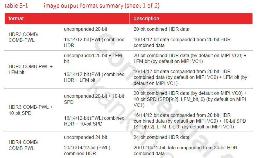

专栏底层软件请问J3的ISP pipeline是20bit吗?在J3上接入x8b的话,sensor端用HDR3 还是 HDR4?

    目前用的是hdr4应该是存在问题的
    2023-01-17
    • 费小财回复费小财:
      J3的ISP是20bit的,解压不了24bit的数据,所有会有问题,J5就可以支持的
      所有J3只能选择HDR3,J5的都话应该是都可以的
      2023-01-17

    您好
    用HDR3 20bit, HDR4会有问题;请知悉

    1。是的,pwlsensor解压后是20bit的
    2023-01-17
    如果你按HDR4进行sensor输出,解压还是按20bit进行,这样解压会不正确,最后会导致后端出现各种奇怪的颜色问题
