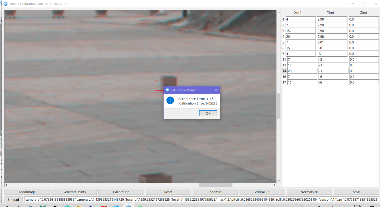

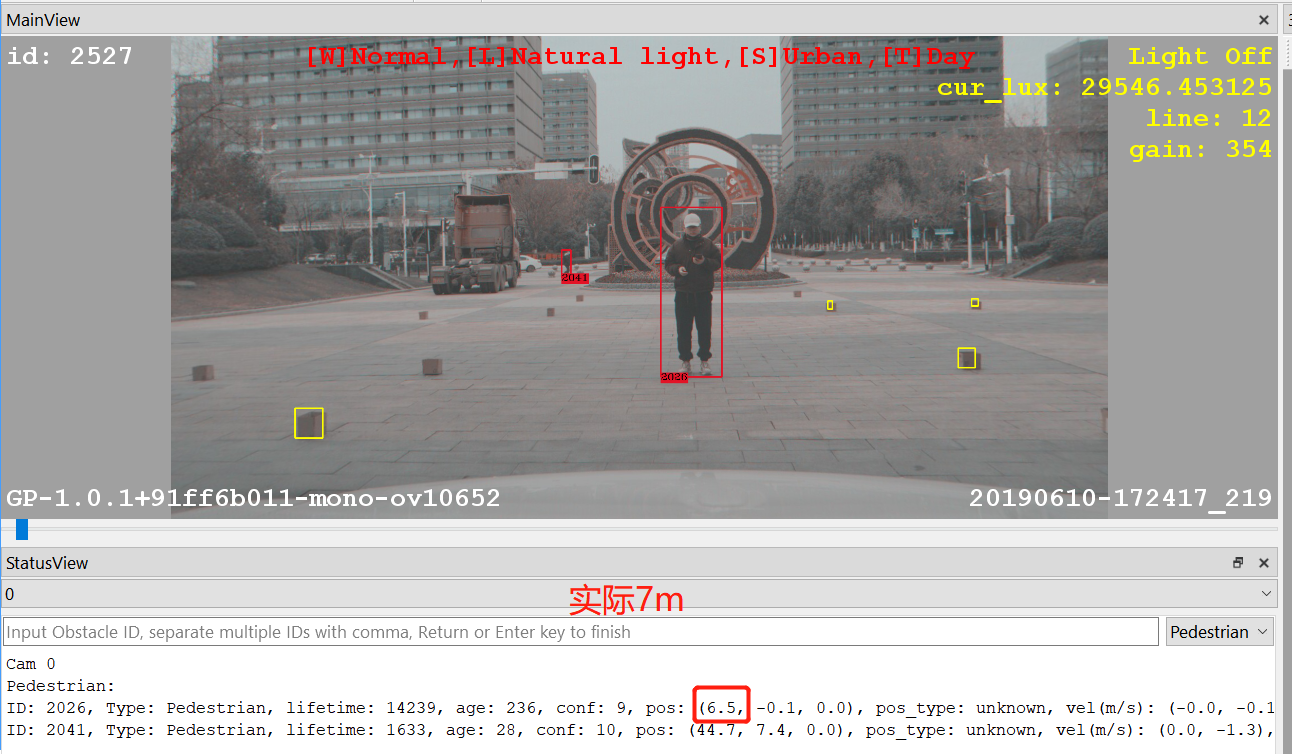

您好,我们标定完摄像头后,行人静态测距,10m内的误差非常大,如下图实际距离是7m,测试结果是6.5m;另外实际距离是4m时,测试结果是3.4m。想了解一下这种问题是什么原因造成的?以及如何解决,谢谢!
附:还有个疑问,我们的标定误差是6.85,此标定结果是否是无效的?对测距精度是否会造成很大影响?

    麻烦贴一下4m的图像,从7米的图像看,感知框离头顶有点距离;

      10M外的精度是多少,从之前的经验来看,标定误差确实会造成这种偏差;

      10m外的精度误差小于5%

    请问你们的标定是怎么完成的,是自己标定的,还是找代理商提供的标定服务?
